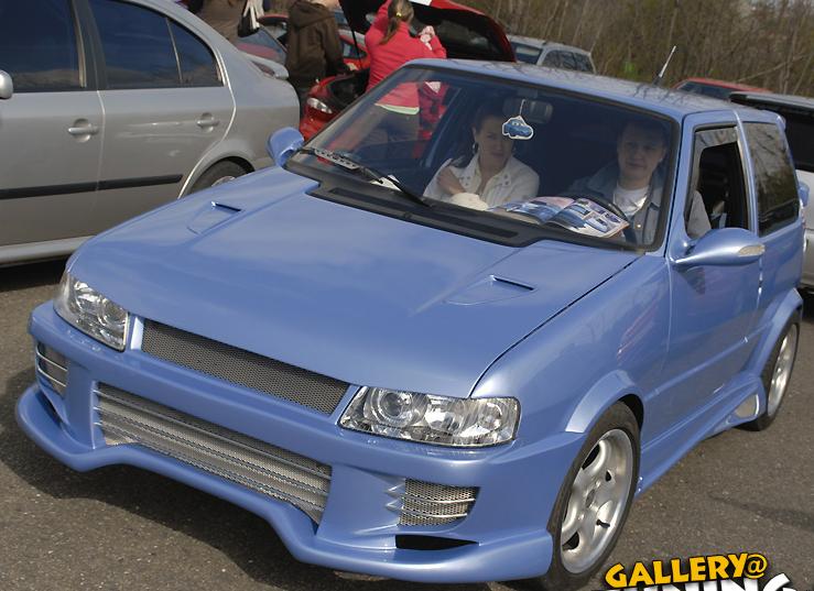

Drupi wypolerował szkła i przerobił reflektory na soczewki, więc się da zlosnik.gif
> da
> To ja chcieć zobaczyć fotki tego cuda ...
i Ja chce zobaczyc!!

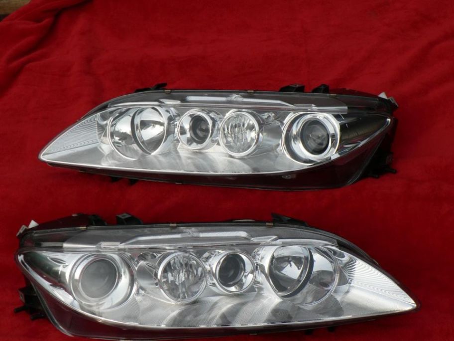

załóż lampy od A3
jak sie nie myle to są te
Tak bardzo dobrze Ci sie wydaje Dawca to Mazda 6 Szkla oba polerowane na gladko Dlugo to trwa a wytarczy ze jeden baran ci wymusi i polerka od nowa Dlatego po stluczce zapadla decyzja o wypolerowaniu tylko kolka na soczewke Dodam ze diagnosta na okregowej nie mial zastrzezen wrecz sie ucieszyl ze "wreszcie widzi swiecace lampy w uniaku"
Widac w malych miejscowosciach diagnosci maja inne podejscie do radosnej tworczosci entuzjastow. U mnie czepiaja sie nawet fabrycznie przyciemnionych reflektorow i lamp tylnych icon_rolleyes.gif.

hmmm mozesz pokazac inne zdjecia z operacji "soczewka" zakrecony.gif czym polerowales szkla?? jak zainstalowales(zamocowales) bebyechy od dawcy??
Fele od Uno turbo ?? jakie oponki na nie??
> hmmm mozesz pokazac inne zdjecia z operacji "soczewka" czym
> dawcy??

Pierwsze co potrzebne to woda, a właściwie duuużo wody. Nasadka na wiertarkę z kamieniem szlifierskim i rzepem. Do tego papier 40 na rzep najlepiej kilka krążków bo szybko przemakają i sie rozklejają. Na koniec pasta polerska (najlepszy cały zestaw z allegro razem z nasadka filcowa ~50zl)
A teraz jak ja to robiłem.
Do szkła wlewam wodę i kamieniem szlifuje aż do momentu wyrównania ze wszystkich nierówności. Zazwyczaj trwa to 2-3 dni Potrzebne są 30 min przerwy gdyż szkło sie rozgrzewa i pęka sciana.gif. Następnie papierkiem również w sąsiedztwie wody wyrównuje ryzy po kamieniu. Tu szkło rozgrzewa sie jeszcze szybciej i tu tez ze 2 dni trzeba poświęcić. Najwięcej zabawy jest w zakamarkach. Na koniec idzie pasta polerska tu tez bidne 1- 2 dni zejdzie. Po całej tej pracy cieszymy sie pięknym czystym szkłem. Cała radość trwa aż do momentu gdy na parkingu ktoś go nam nie stłucze. faint.gifuzbroj_zlo.gifsciana.gif Wtedy to stwierdzamy ze łatwiej będzie wypolerować jedynie kółko wokół soczewki hmm.gif Tu wystarczy 2 dni zabawy.
Szkło opisałem wyżej Co do całych bebechów to są klejone plastik do plastiku. Opalarka, lutownica i duuużo cierpliwości. Zdjęć jednego i drugiego nie mam. W marcu bądź sierpniu będą pewnie z polerki 2 szkła.

Ja nabyłem oba za 100zl, ale z połamanymi uchwytami obudowy Nie były potrzebne więc po co przepłacać. 270635636-JUMP2.gif

Och dużo tego było. Pierwsze co to odklejasz szkło. Później wybebeszasz lampy z odbłyśników mechanizmowi itp. Zostaje Ci sama obudowa. Z lamp od mazdy wycinasz klosz wyciągasz soczewkę i odbłyśnik od długich świateł. To są 2 segmenty zawieszone w (odblysnik)3 punktach (soczewka) 4 punktach
Ładnie sie je wyjmuje bo sa na kulowych przegubach Nastepnie w obudowie od mazdy zostana mechanizmy regulacju Te wlasnie punkty mocowania treba wyciac i przenesc do obudowy lampy z uniaka Lutownica i kleisz Mozesz pomoc sobie pistolecikiem z sztyftem kleju topiacym sie pod wplywem temperatury takie cos z hipermarketu Aha no i jeszce jdna rzecz. Zanim zaczniesz przenosic mocowania przyluz sobie tak mnie wiecej te segmenty zamknij to szklem i zobacz czy ci sie miesci Napewno trzeba bedzie rozciagnac troche tyl obuowy uniakowej Tu przyda sie opalarka Nie wiem czy wszystko napisalem Pewnie nie ale nie do konca pamietam co i jak Jak cos nie wiesz to pytaj moze se przypomne 270635636-JUMP2.gif

No z usytuowaniem jest zabawy troszke Wchodza na wcisk Mysle ze aby zmniejszyc stopien trudnosci to latwiejsze beda soczewki z punto 2. Zreszta wszystko jest wykonalne Ja mialem soczewki z mazdy wiec kombinowalem tak aby sie zmiescily Ktos inny moze miec z hondy opla albo innego autka Dla chcacego nic trudnego Z elektryka nie ma problemu Podpinasz w sumie 5 kabelkow Ja zrobilem tak ze wykorzystalem oprawke z zarowki H4( sam metal, szko stluklem) i podpiolem tam 3 kabelki soczewki Wpinam w wiazke swiatel w uniaku i to tyle To samo zrobilem z postojowka

I tu trafiles w sedno sprawy Mi tak pekly 3 szkla 270635636-JUMP2.gif zanim doszedlem co dlaczeg itd. Dlatego takze rozwaz opcje wypolerowania jedynie kolka pod soczewke Takze kup sobie odrazu 4 sztuki zebys nie latal do sklepu co dziennie Jest tez opcja druga Zlec to jakiemus specowi Dodam od siebie ze mi za polerke 2 kloszy krzynkal 200zl
o kurde to ładnie;/ co radzisz z tą polerką bo nigdy sie za to niebrałem;/
> niebrałem;/
Po pierwsze jesli szlifujesz kamieniem to uwazaj przy krawedziach, nie szlifuj za dlugo w jednym miejscu, sprawdzaj co chwile czy ci sie szko nie przegrzewa, zmieniaj wode i nie zaluj jej Lepiej niech sie rozchlapie a nie zabraknie.
Papier scierny na krazku z rzepa tak jak mowilem minimum 40 tez w polaczeniu z woda i szlifujesz na srednich obrotach Tu rob co chwile odpoczynek bo szklo sie szybko nagrzewa Dla lepszego efektu poprawiasz to papierkiem 60 na koncu 80 na troszke szybszych obrotach (ale bez przesady spineyes.gif)
Polerowanie pasta tu sypiesz troche pasty na szklo mieszasz z woda w takich proporcjach aby wyszla taka maz Nie za rzadko nie za sucho Polerujesz krazkiem filcowym Im mniejszy tym latwiej i dalej dotrzesz do naroznikow. Tu szczegolna uwaga Szklo nagrzewa sie w bardzo szybkim tempie i doslownie co kilka chwilek sprawdzaj temp szkla Jak bedzie bardziej niz cieple poczekaj az ostygnie na dobre (10-15 minut)Dobra rada zanim zaczniesz podloz szmate pod szklo i zlej ja dobrze znimna woda Troche odprowadzi ciepla.
No coz to chyba tyle Jak cos jeszcze cie dreczy to pytaj Milej zabawy , i duuuuuzo cierpliwosci waytogo.gif Bo napewno ci sie przyda

Foty sprobuje ci juro pyknac telefonem W soczewce sa tylko mijania (krotkie) Postojowe i drogowe(dlugie) sa w odblysniku obok (zwykla lampa) Zarowki potrzebne to H1
