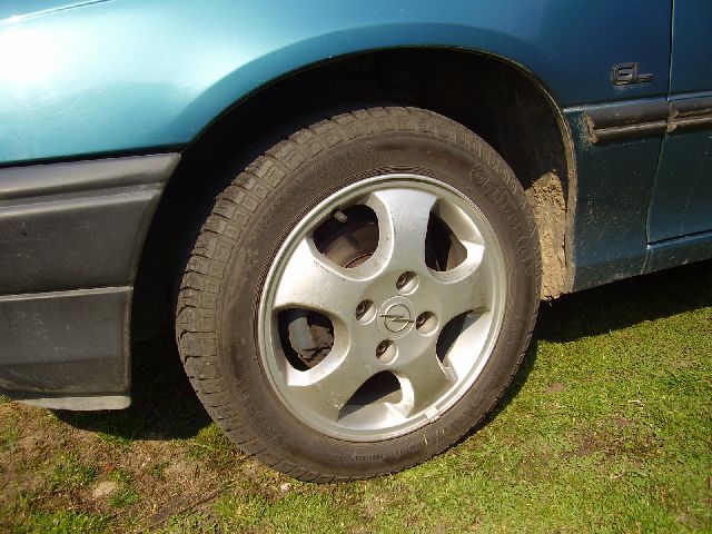

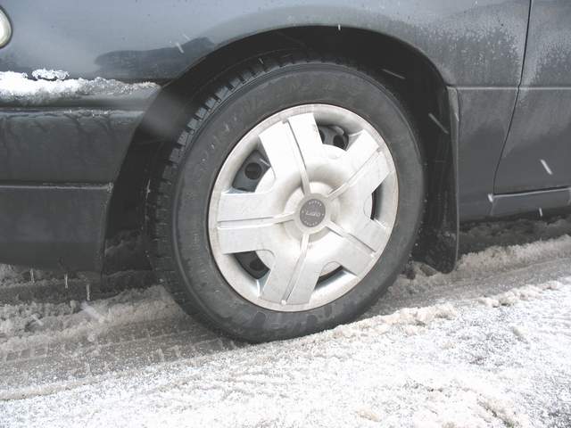

oto mój "dawny" tył krótkie sprężyny H&R i amortyzatory od vectry GT:
dla porównania tył na sprężynach lesjofors:
i przód: krótkie sprężyny H&R i amortyzatory od vectry GT:
w porównaniu z "normalnymi" sprężynami lesjofors:
w moim przypadku udało się podnieść auto, które było jak dla mnie zdecydowanie za niskie
ale podnieść bez przesady, nie tak jak niektóre osobowe "terenówki" na naszych drogach zlosnik.gif

wiesz, wizualnie może tak (choć zdjęcia są robione pod różnymi kątami i nie oddają rzeczywistości)
natomiast w praktyce tak niski przód to przekleństwo, nieraz o tym pisałem
notoryczne obcieranie progów zwalniających, uderzenia miską olejową,
ocieranie się o "garb" między koleinami na naszych cudnych drogach,
brak możliwości wjechania w większość dróżek polnych itede, itepe
z niezaprzeczalnych zalet twardość powodująca rewelacyjne trzymanie się auta w zakrętach ok.gif
zauważ, że i tak po zmianie nie mam tak wysoko jak inne asterki (zwłaszcza przód) idea.gif
