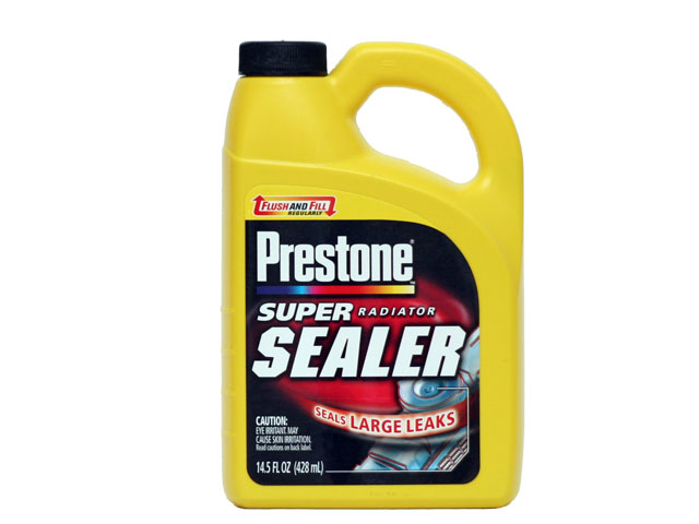

Ostatnio zauwazylem, ze cos mi cieknie z przodu mojej wloszki. Nie jest to duzy wyciek, doslownie kilka - kilkanascie kropel na podlodze garazu w ciagu nocnego postoju. Kolor skapujacego plynu sugerowal na plyn chlodniczy, i tak jest w istocie. Pojechalem na dzialke na kanal no i sie okazalo, ze saczy sie z chlodnicy a konkretnie z miejsca polaczenia metalu chlodnicy z plastikowym bokiem od strony zbiorniczka plynu, na samym dole. Nie jest tego duzo, ale jednak kapie. Szczegolnie gdy silnik jest dobrze rozgrzany i w ukladzie chlodzenia jest niezle cisnienie...
Co by z tym zrobic? Myslalem o uzyciu srodka do uszczelniania chlodnic, takiego dodawanego do plynu. Znalazlem u siebie w sklepie cos takiego:
czyli uszczelniacz do ukladow chlodzenia firmy Prestone (tutaj macie link do opisu tego srodka: klikajcie ).
A ze wlasnie mam silnik zalany plynem Prestone, to moze by to byl niezly pomysl.

Ok, to juz wiem ze te srodki dzialaja.
A jak taki specyfik wplywa na uklad chlodzenia? Czy to aby za bardzo nie zamula ukladu? A jaki ma wplyw na pompe wody? hmm.gif
zamuli Ci układ chłodniczy frown.gif ( miałem taki przypadek w rodzinie daewoo nexia 1.5 90 KM)
Potem będą problemy z nagrzewnicą, termostatem i chłodzeniem silnika.
Miałem delikatny wyciek w nagrzewnicy . Ze względu na brak możliwości dokładnego sprawdzenia wycieku i naprawy we własnym zakresie ( zima i brak garażu ) zakupiłem właśnie taki specyfik jak Prestone i troszke go dolałem . Wyciek znikł, a ogrzewanie działa b.dobrze , do wiosny tak musi być .
Awaryjnie możesz spróbować jakiś wynalazków. W dłuższej perspektywie szykuj 400 PLN na nową chłodnicę....
lejecie takie dziadostwa a pozniej placzecie ze sie auta grzeja, ze termostaty padaja i tym podobne manewry sick.gif takie cos to se mozna do duzego fiata nalac no.gif
kup nowa chlodnice i bedzie po problemie, ewentualnie jezeli ciekni z laczenia rdzenia z plastikiem to sa zaklady ktore to naprawiaja ok.gif
Jako ze Wasze glosy byly podzielone (mniej wiecej tylu samo zwolennikow jak przeciwnikow stosowania takich zamulaczy), to postanowilem sprobowac i zakupilem ten specyfik Prestone, za cale 13,50zl.
Ma to wyglad podobny do kawy z mlekiem, ale naprawde dziala. Dolalem do zbiorniczka wyrownawczego (oczywiscie na zimnym silniku), zagrzalem silnik az do parokrotnego wlaczenia sie dmuchawy, potem dalem mu ostygnac, i po jakiejs godzince jeszcze raz zagrzalem. Skutek jest taki, ze w tym miejscu w ktorym sie saczylo zrobil sie taki jakby slad po wycieku, ale juz przestalo sie saczyc i nie kapie. Przyjechalem z dzialki do domu (tam mam garaz z kanalem) i zobaczymy jutro jak to wyglada. Ale mam nadzieje ze bedzie ok ok.gif
A teraz uwaga odnosnie zamulania ukladu. Po ostygnieciu silnika odkrecilem korek od wlewu plynu i rzeczywiscie na powierzchni plynu chlodniczego byl taki jakby lekki kozuch. Postanowilem go usunac, i w tym celu uwinalem szmatke na drucie (zrobilem taki jakby zmywak) i ile sie dalo to wyciagnalem to cholerstwo ze zbiornika. Potem wzialem duza strzykawke z kawalkiem rurki i wyciagnalem tak z pol litra plynu (byl on taki troche mętnawy). Dolalem nowego plynu do polowy miedzy znakami min i max, i zamknalem korek, po czym zaczalem znow grzac samochod. Po ponownym zagrzaniu powtorzylem cala operacje, choc tego syfu bylo juz znacznie mniej niz za pierwszym razem. Jutro zobacze jak to bedzie wygladalo, po przejechaniu troche wiekszego dystansu niz z dzialki do domu. Mam nadzieje ze nie bedzie juz duzo tego syfu, ale dla pewnosci zrobie jeszcze raz taka operacje.
