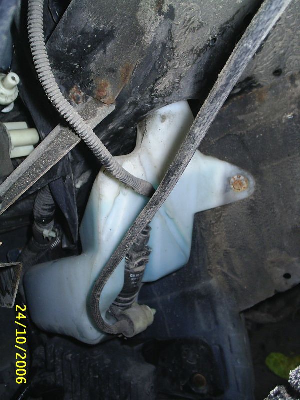

Pewnie i mnie nie ominie wymiana, jednak pacjenta slychac ale nie widac grinser006.gif logiczne jest ze powinien byc gdzies kolo zbiorniczka ale nie moge go dostrzec icon_rolleyes.gif
> Pod zbiorniczkiem się dziad ukrył
Widze ze bez zdjecia zderzaka sie nie obejdzie, wiec za wczasu zapytam. bo po rozbebeszenieu przodu moze byc roznie...czy oprocz samej pompki spryskiwaczy beda jakies dodatkowe "gadżety" potrzebne ktore dobrze by bylo rowniez zmienic przy wymianie samej pompki, typu jakas objemka itp?? wole wczesniej sie we wszystko wyposazyc i zrobic to raz zlosnik.gif
Ja kiedyś "zaatakowałem" od strony koła.... Jak zdejmiesz koło i odkręcisz plastikowe osłony nadkola to powinieneś mieć odpowiedni dostęp ... z tego co pamiętam obejmy żadnej tam nie ma i jak się zaopatrzysz w sprawną popmkę to będzie "plug&play" 893goodvibes.gif

Kol kokopeli dobrze pisze. Zwal plastikowe nadkole i zobaczysz zbiorniczek z pompką.
Patrz załącznik.
A swoją drogą trzeba powiesić za... klejnoty tego który wymiślil umiejscowienie zbiornika w tym miejscu. Widzę, że podobnie jak w Peugeocie 306. Kiedyś nie zdążylem zmienić płynu na zimowy i jak zamarzło to nie było pryskania aż do roztopów wink.gif Nijak nie chciało się "samo" rozmrozić: nad samą ziemią i daleko od silnika. W eFce nie ma opcji zeby silnik nie rozmroził w razie czego.
