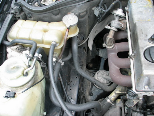

Lelek, przyjrzyj sie rozwiazaniu stosowanemu od dawna w Mercedesie (np. 124 czy 202), zawartosc zbiornika plynu do spryskiwaczy jest podgrzewana ciecza chlodzaca przez taka grzalke.Poza tym, do wezyka plynu do spryskiwaczy jest ciekawa podtrzymka/uchwyt (9024013), mocujacy wezyk do ramienia podnoszenia maski. Widzialem tylko w jednej Astrze, ale wezyk sie nie pałęta przy tym ramieniu i ladnie sie wyklada. W ASO pewnie grosze, az sobie zamowie...Ostarty na cieple bym sie nie martwil, w vectrze B brata parownik (sekwencja) jest ogrzewany plynem z wezyka powrotu do zbirnika wyrownawczego, nie ma trojnikow, nie ma problemu. W zimie w samochodzie goraco, parownik nie zamarza, wszytsko pieknie chodzi, a wszyscy gazownicy nie wierzyli, ze to dziala (no i oczywiscie ze trzeba przerobic na normalne weze, bo to tak nie moze byc...).

Po dokladnych ogledzinach systemu spryskiwania przedniej szyby Mercedesa 124 E-classe (bardzo wazne, tylko w tym modelu 124 wystepowaly opisane ponizej innowacje) przedstawiam opis systemu spryskiwacza szyby przedniej.
Jak juz wyzej wspomnialem, zbiornik plynu podgrzewany jest za pomoca wymiennika ciepla zanurzonego w plynie spryskiwaczy. Wymiennik ma ksztalt grzalki. Grzalka ogrzewana jest plynem chlodzacym, ktorego doplyw do grzalki sterowany jest elektrozaworem. Elektrozawor znowu sterowany jest termistorem/rezystorem umieszczonym na masce (po prawej stronie, patrzac od przodu pojazdu), ktory rowniez steruje podgrzewaniem spryskiwaczy (zbiornik i dysze nie sa podgrzewane w cieplejsze dni). Przewod od pompki zbiornika do spryskiwaczy jest podgrzewany poprzez zatopione na calej dlugosci przewody elektryczne w wezu - wykonanie specjalne-ktore biegna do zaworu zwrotnego, umieszczonego na masce po lewej stronie. Zawor zwortny jest rowniez podgrzewany (wykonana jest specjalna oslona i element grzewczy, obejmujacy zawor), i dalej podgrzewany waz biegnie do spryskiwaczy.
Ciekawe i bardzo praktyczne, sprawdzone rozwiazanie.
EDIT by lelek:
