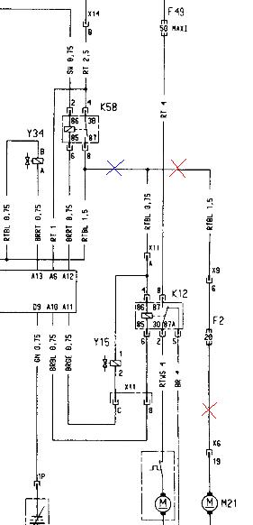

Odetnij pompę paliwa, najlepiej w złączu X4 X6 czyli tu:
Przewód czerwono-niebieski

A może najlepiej przy samej pompie, jak myślisz? Wydaje mi sie ze steruje przekażnikiem nadmuchu powietrza dodatkowego K12 <przekaźnik pompy to K58 a pompa M21>
Wtedy musiałbyś ciągnąc podwójny przewod od centralki alarmu do pompy przez caly samochód. Bliżej bedzie do złącz X4 X6, to ten sam przewód co przy pompie wink.gif

Czyli przewody w progu kierowcy to juz sa chyba za przekaznikiem co? smile.gif
tak, są za

Weź jeszcze pod uwagę, ze max prąd przez terminatora to 15A. Pompa ma bezpiecznik 20A, wiec teoretycznie, w niekorzystnej sytuacji może Ci się spalic terminator, a nie bezpiecznik 270751858-jezyk.gif. Sprawdziłem moją pompe i ciagnie ok 14A, ale przy -20*C może byc i 18A.
