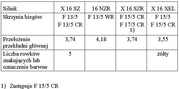

tabelę na WoA opracowałem na podstawie danych z TIS-a
skąd czerpała dane (skądinąd fajna) stronka opel-infos.de - tego nie wiem
na potwierdzenie screen z TIS-a:
jednak stronka opla nie klamie smile.gif znalazlem skrzynie F13 do mojego autka jakiś tekst , niestety dopiero w sobote bede wiedzial co siedzi u mnie frown.gif

> jednak stronka opla nie klamie znalazlem skrzynie F13 do mojego
> autka
zatem mamy kolejny przykład na to, że TIS mija się z prawdą
nie dziwi mnie to, biorąc pod uwage mnogość możliwych kombinacji
zwłaszcza produkcje gliwickie "nie pasowały" do TIS-a, to nie pierwszy przypadek wink.gif
