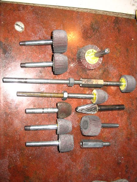

Ja używałem takich końcówek - różne ziarna 40, 60, 80, 120. trochę krótkie, ale jak widzisz wyknulem sobie przedłużkę zlosnik.gif Każda z nich na początku wyglądała jak ta stojąca. 120-tka po jakimś czasie robi się tak drobna, że praktycznie poleruje. Cena jednej takiej końcówki oscylowała w granicach kilku złotych (nie pamietam dokładnie, bo było to 3 lata wstecz)
Najdroższy był frez szyszkowy (ponad 200pln), ale wchodzi jak w masełko grinser006.gif

ale tego sie nei trzyma , wieszasz i tylko przedluzka operujesz jak dentysta zlosnik.gif

ten frez to dobra rzecz - pewnie dobrze zbiera material
ale do zastosowan jednorazowych za drogi
