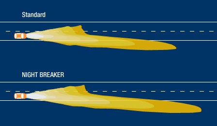

A czy ta przerwa nie jest specjalnie zrobiona, żeby lewy reflektor świecił tylko lewo-bok i w prawo-bok, ale nie na przód, bo wtedy oślepiałby kierowców naprzeciwko ( bezpośrednio lub w lusterko wsteczne)? Ten punkt, który powinien świecić, a nie świeci jest już lekko powyżej linii reflektorów, więc wypada właśnie w oczy kierowcy przed nami (tego, który jedzie w tym samym kierunku i tego jadącego w przeciwnym kierunku i wychodzącego z zakrętu). Wyżej świecaca część reflektora już nie oślepia, bo świeci powyżej oczu.
Może dlatego konstruktorzy wykonali w lewym reflektorze taką "ślepą plamkę"? Przecież to nie może być przypadek, że wszyscy założyli źle żarówkę...!
Zamieszczam taki rysunek z aukcji dot. żarówek, widać tu, jak powinno rozkładać się światło na drodze.
PS. Ja mam taką samą przerwę.
