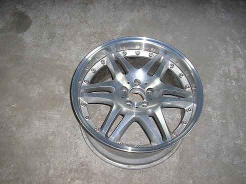

tak samo jak na wszystkich innnych
przez toczenie zwane kopiowaniem
np Brabus jakiego robimy
czy wyobrazasz sobie ze mazna takie powierzchnie (kształt) frezowac i uzyskac taki efekt ?? bo ja nie
na dodatek powiem ci ze wykonuje sie to płytkami diamentowymi które sa wymienne w nozu wiec chyba tez to potwierdza ze nie jest to frezowanie
