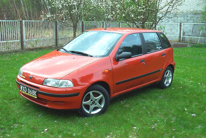

hmm spoko, ale fotka auta... w calości ... ?? grinser006.gif i najlepiej zewnętrzna strona smile.gif) zlosnik.gifzlosnik.gif
nie no wymiękam... ślicznie smile.gif a ja sie boje ze 14stki bedą dziwnie sie chowac smile.gif) hehe czyliu smialo moge Cie / Was posłuchac smile.gif ładna ta Twoja kropka smile.gif

No to już wiesz, że 6x14" z ET 38 możesz śmiało zakładać ok.gif A co masz na myśli z tym "chowaniem się", nie rozumiem za bardzo?
> No to już wiesz, że 6x14" z ET 38 możesz śmiało zakładać A co masz
Pewnie to, że za głęboko schowają się w nadkola

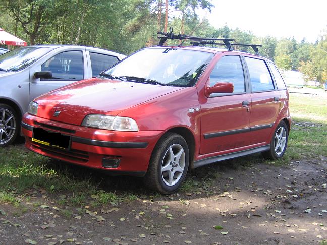

myslalem ze bedzie tarło tu i ówdzie i ze głeboko wejdą pod nadkola , ale normalnie widze ze fajnie to wyglada u Was grinser006.gif
> tak, teraz juz wiem ale nie wiem jaki wzór felgi sobie wybrac
Nie no, ze spokojem, taka 14 nie będzie Ci nigdzie trzeć, jak widać nawet z ET38. Nawet 7x15 z odpowiednim ET nie będzie trzeć ok.gif A co do wzoru, to już Twoja decyzja wink.gif
