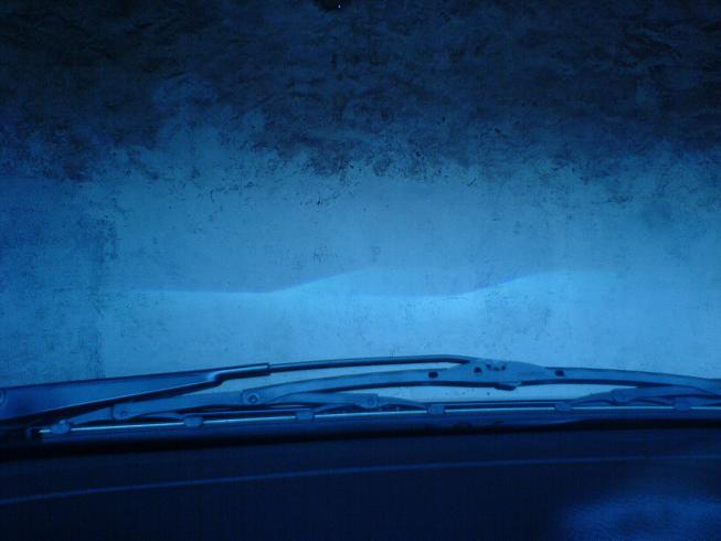

W moim samochodzie, na reflektorach soczewkowych xenon wygląda w ten sposób:
Przepraszam za jakość fotek, ale robione w dzień przy pomocy telefonu

Podzielam Twoją opinię, a w niedzielę robimy robimy małe porównanie devil.gif
