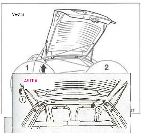

poniżej rysunki z etzolda
i jak to wytłumaczyć ??
> A jak jest z tyłem ??
Może tak: gdy zamkniesz klapę będą do dołu. Może się mylę.

> EDIT do postu poniżej: w klapie tylnej też.
są źle narysowane ??
>Przy zamkniętych drzwiach cylindrem do góry.
To przecież tak będzie. Przy otwartych cylinder jest niżej ale po zamknięciu cylinder jest wyżej. I to wynika właśnie s tych schematycznych rysunków. Wg mnie rysunki są ok (o to ci chodziło??)

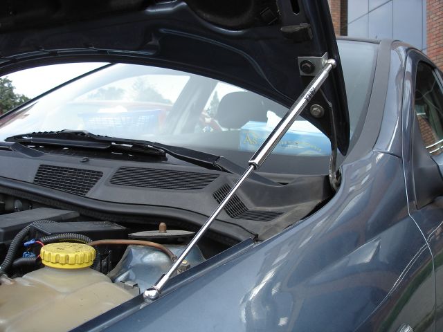

z tylnej klapy HB , wcześniej były te :
a ze śrubami poradziłem sobie bez tokarki . wystarczył pilnik i narzynka M6. no i delikatnie jak z kobietą zlosnik.gif
i nie mówcie że odwrotnie zamontowane . póki co w dwóch autach wytrzymują waytogo.gif
Andy są odwrotnie zamontowane ale ćśśś. Nie mów im nic, to same się nie domyślą wink.gif
A jak jest po otwarciu maski? Nie ma niebezpieczeństwa, że jak wiatr zawieje to walnie mechanika w czachę?
Ja śrubki z kulkami kupiłem w samochodowym.
trzymają mocno IMO maska jest lżejsza od tylnej klapy.
ale nie zdejmowałem oryginalnej podpórki . nie przeszkadza mi
