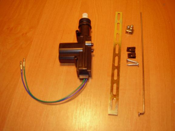

Oczywiście że uniwersalny wystarczy ,i to taki za ok. 6 zł. W komplecie z siłownikiem dostaniesz pręt i taką perforowaną szynę oraz wkręty. I to zupełnie wystarczy + odrobina wyobraźni.

okej, dzięki:D myślałem że się nie da, jutro działam:D sprzęcik uniwersalny już mam, przy okazji podkleję po montażu tył pianką pod panele podłogowe cool.gif Z przodu tak robiłem niedawno i ciszej jest, głośniczki lepiej grają i cieplej, ciekawe jak się tył zachowa odnośnie dźwięku smile.gif

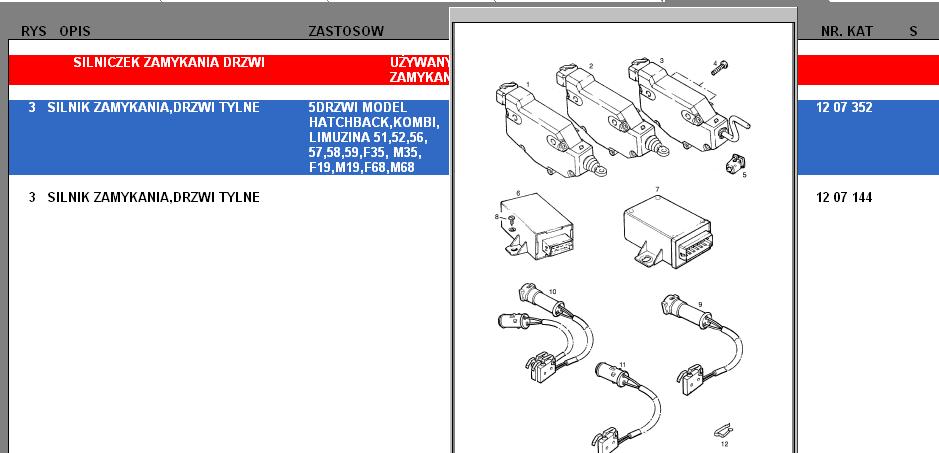

Witam!
Moze to Tobie cos pomoze - spojrzyj w zalacznik, mam troche inne auto bo sedana a ksztalt identyczny silownika orginala.
> Witam!

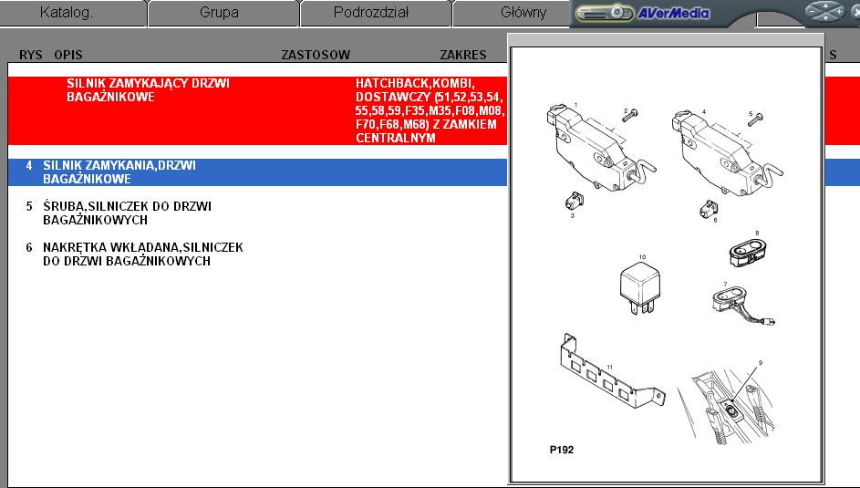

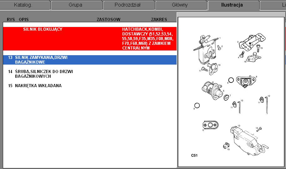

Teraz znalazlem jeszcze inny podrozdzial i calosc - co w chodzi w sklad do kombi.

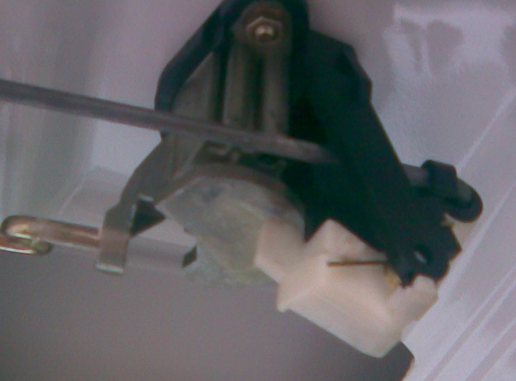

wielkie dzięki za chęci, już pooglądałem na schematach jak orginał idzie, jest zamontowany z prawej strony i wchodzi cięgnem przez plastikowe kółko na przycisk otwierania od wewnątrz.
Efekt: Centralny w bagażniku uniemożliwia wciśnięcie prztycisku.
Zamknięte: cięgno (drut) nachodzi na przycisk
Otwarte: cięgno odchodzi od przycisku
cięgno jest w kształcie "Z"

masz szczęście że zakładam głośniki i zmieniam listwę na klapie na lakierowaną smile.gif
otwarty :
zamknięty:
Tak jak było pisane wyżej: centralny blokuje możliwość wciśnięcia guzika otwierania klapy. O ile oryginalny CZ ma odpowiedni wyprofilowany " pręcik " to w Uniwersalnym CZ ta sama cześć jest sporo cieńsza - myślę tu o zaadaptowaniu gwoździa i odpowiednim go uformowaniu wink.gif
Dzięki koledze Andy wiemy jak powinien być zamontowany sam siłownik i rozjaśniła się zasada działania rygla

Ja się zbaieram dzis za robote moze uda się to jakoś zaadoptować;) W kazdym razie kupiłem siłownik za 12zł i zobaczymy. Jak co wymysle to zrobię jakie fotki, mały plan już mam:D
