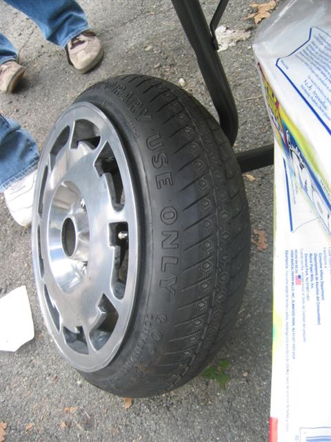

ty widziales 155 ja 135 zlosnik.gifzlosnik.gifzlosnik.gif280493318-13calisq7.jpg
Ja mialem zimówki 135/80/13 i jak kiedyś jechałem to zgubiłem opone w zakręcie , szczęście że jechałem moze 30-40km/h . Hamowania zero na takich wązkich oponach, no chyba że smigasz przepisowo ciągle to co innego.
to opona motocyklowa czy jak:? zlosnik.gif
niby tak wyglada ale niewiem w sumie niewidzialem motocyklowych 13" zlosnik.gifzlosnik.gif pisze na niej tylko 135/65/13 i ze nie do uzytku zlosnik.gif
że nie do użytku to widac wink.gifzlosnik.gif wyglada jaklby miała spaś na zakrecie zaraz:P
Bardziej dojazdówka
Pisze na niej "TEMPORARY USE ONLY" więc raczej na dojazdy.
