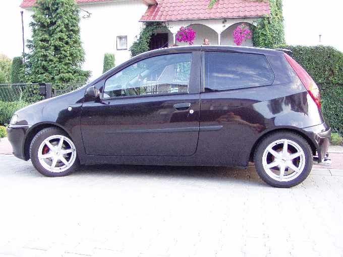

on jest obnizony na tym foto???

To Twoje auto? Jakie obniżenie, jakie springi?

Jak na tym zdjęciu jest efekt motorówki, to kolega chyba motorówki na oczy nie widział.....
Weź linijeczkę i zmierz wysokość próg-gleba przy przednim kole i przy tylnym...
> tylnym...
Bo Ty i Daniel inaczej rozumiecie pojęcie "efekt motorówki". O ile dobrze Was rozumiem, to dla Ciebie motorówka byłaby wtedy, gdyby próg z przodu był wyżej niż z tyłu, a dla Daniela gdyby odległość między oponą a błotnikiem z przodu byłaby większa niż z tyłu.

Wiesz jak ktoś mówi motorówka, to motorówka a nie nie wiadomo, co.
Motorówka w pędzie po wodzie ma dziób wyżej, niż rufę, czyż nie? zlosnik.gif

to jest motorowka
-40 oba , tył z lpg bez kanapy
Czyż tak zlosnik.gif Ale jednak złudzenie działa na wyobraźnię wink.gif Poza tym chyba mam wrażenie, że przez ten cały "efekt motorówki" większość ma na myśli oczywiście tą większą odległość między opona a błotnikiem z przodu niż z tyłu, a nazywamy to tak dla uproszczenia wink.gif
