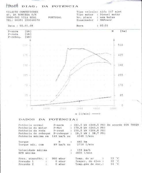

rakieta
ja bym tak włochom bezgranicznie nie wierzył ..... to są prawdziwi macho ... lubią sobie dodawać tu i owdzie ...
Kiedyś meilowalem z jednych .... twierdził ze na seryjnych gratach ma zrobione ze 115 -175 ..... podchodzil bym do tego sceptycznie ...
w sumie nie wiadomo czy facet nie sprzedaje kitu ale jak widać ma tam zrobionych pare bajerów ,wtryski od 159 i jakieś inne pierdoły. Kto wie ? wink.gif chciałbym zobaczyć jak to jeździ (road test jakis na youtube smile.gif )
Faktycznie szczegółów trudno się dowiedzieć bo to niby jemu ktoś robi i nie chce zdrazdzać tajemnic zeby.GIF

Czyli sam remap ? Kto wie, myślę że po zdjęciu wszystkich limiterów można chwilowo dojść nawet i do tylu koników ... ale nie na długo zeby.GIF

Napisałem do niego, zobaczymy co dostanę.
Wtryski od 159 jak sam gdzieś napisał uznał w końcu że są takie same jak w jego seryjnym MJ. Zresztą Masters gdzieś pisał że w tym silniku wtryski akurat dają radę i nie ma sensu ich ruszać.
Z ciekawszych rzeczy to on ma zamontowany wtrysk wody/metanu/podtlenku (aktualnie stosuje wodę) co daje mu około 75KM i 100Nm. Poza tym większa turbina hybrydowa ale nie chce podać szczegółów jaka, podobno nie wie bo jest robiona na zamówienie a wykonawca nie chce sie chwalić. Do tego przepływomierz od Land Rovera V8. FMIC się nie sprawdził więc zamontowali coś w miejsce seryjnego z poprawionym przepływem... tyle z ogólników.
W sumie większa turbina pompująca ponad 2 bary i ten wtrysk wody to faktycznie może tyle dawać. Tylko że to jest do użytku tylko przez moment, resztę czasu jeździ chyba na jakichś 175 koniach czyli w miarę standardowo smile.gif
