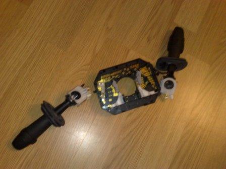

Domyslam sie ze pod gumka w miejscu ktore zaznaczylem na fotce na czerwono hmm.gif
Pamiętaj, że lepiej dwukrotnie zebrać po odrobinie materiału i sprawdzić czy pomogło, niż raz a za dużo, bo dziura zostanie. wink.gif
