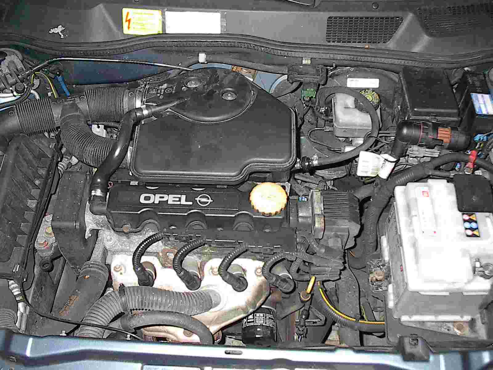

Wracając do tematu... czy któryś użytkownik AII 1.4 8V, 1.6 8V mógłby zrobić foteczkę silnika bym widział czego szukać? (Rzadko który Angol wie jaki silnik ma jego auto)
I jeszcze pytanko, czy w AII też tak było że był jakiś przełom tak jak w AI 94-95r kiedy to coś tam polepszyli, wizualnie tu i tam poprawili?
> Fotka X16SZR rocznik 98.

X16SZR będzie do litery W włącznie, ja bym jednak radził zastanowić się nad Z16SE ten będzie od litery X włącznie...
Pozdro...

Tak, pierwsza litera nr rejestracyjnych. X16szr i Z16se to konstrukcyjnie te same silniki natomiast seria z spełnia nowsze normy spalin ma więcej czujników i elektroniki, wyposażone są w system obdII, ma też nieco więcej mocy niż seria x. Pamiętaj jak będziesz kupował czy to serię z czy x upewnij się, że wskazówka od temperatury wskakuje między 80 a 90* po kilku kilometrach czyli sprawny termostat bo jak nie to w obu silnika trzeba zrzucać rozrząd do wymiany a to w UK nie będzie tanie...
pozdro...
> pozdro...
