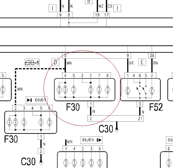

Wszystkie żarówki zasilane są + 12 V z układu rozdzielnicy - Body komputer tym zawiaduje... więc po wyłączeniu zapłonu nie może być tam napięcia... jeśli się coś mimo to świeci to świadczy o uszkodzeniu ale bynajmniej nie lampy...
Radze skontaktować sie z dobrym elektrykiem bo może sie to skończyć zapaleniem instalacji i autko spłonie.... oslabiony.gif nie strasze ....widziałem już spalone Stilo od środka z powodu awarji instalacji elektrycznej . old.gif o innych autach nie wspomne swiety.gif
F30 to lampa... jak widac wszystko jest zasilane z głównej rozdzielni.... nawet gdyby brakowało tam masy to i tak po wyłączeniu zapłonu nic tam nie powinno być.. hmm.gif
Sprawdź prosze tą zaróweczke w bagazniku... jezeli bedzie sie tliła razem z tymi zarówkami pozycyjnymi to by swiadzczyło ...moze hmm.gif ...o braku masy C30
