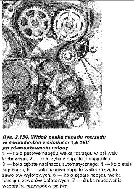

Wymieniać wszystkie paski?
Witam, będę wymieniał rozrząd.
Przy okazji chciałbym wymienić wszystkie paski.
Ile ich tam jest i do czego są?
Oprócz tego wymieniać wszystkie napinacze i rolki?
Poradźcie coś...
Jakie firmy polecacie, standardowo SKF i Dayco?
Tak więc jak wymianiałem "terekotanie" w 1,6
pasek rozrządu
rolka rozrządu
napinacz rozrządu
pasek klinowy
pasek alternatora
całość to 250 zł za wymiane rozrządu + 50 zł za wymiane innych pasków/rolek

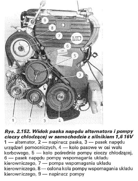

Co własciwie napędza ten pasek klinowy?
W jtd-ku kojarzę tylko 2 paski wielorowkowy (napędzający alternator i osprzęt) i rozrządu hmm.gif

Właśnie to świadczy o tym, jak bardzo potrzebne są blokady. Kompletnie nie są potrzebne, zaznaczyli sobie znaki na kołach i heja. Robiłem tydzień temu u siebie rozrząd i też mi zeszło niecałe dwie godziny. Z blokadami i całą procedurą luzowania kół na wałkach potrzeba około 3 godzin pracy. Kolejny raz potwierdza się, że w ASO nie robią rozrządu według zaleceń producenta, chociaż moim zdaniem używanie blokad jest zupełnie niepotrzebne w żadnym aucie oprócz Forda (zetec).
> osprzęt) i rozrządu
> No to, ile i jakie są paski w 100 16V?
1. Ten co napisałem powyżej
2. Pasek rozrządu
3. Pasek wielorowkowy
1. Od pompy wspomagania układu kierowniczego.
2. Pasek wielorowkowy.
3. Pasek rozrządu.
Możecie mi jeszcze podać "numery", tych pasków.
Ile jest jeszcze tych rolek i napinaczy, to pasków numer 1 i 2?
> 3. Pasek rozrządu.
Ja mam 3 paski wieloklinowe. Pompa wspomagania 3PKx670, alternator 5PKx940, kompresor klimy 4PKx962.

Czy, są jakieś dodatkowe paski od napędu klimatyzacji,
czy jest na wielorowkowym, czy jak to działa?
W wersji z klimą pasek wielorowkowy jest dłuższy niż normalnie ponieważ dodatkowo napędza sprężarkę ok.gif
