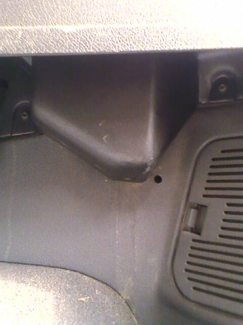

Dzisiaj wykryłem zaciek. Wiec z lamp sie nie leje tylko spod tego plasiku na mocowanie pasów ?

W piątek rozebrałem pół auta z tyłu i wiecie co sie okazało?
Zapchane były węze odprowadzające wodęz szyberdachu. No i nikt nie napisał, zeby to sprawdzić. A ja sobie przypomniałem, ze były posty wlasnie, ze to one najczęsciej nawalają jesli chodzi o wode wbagażniku.
Tzn. mam nadzieję, że to one bruździły, bo są odetkane, więc liczę, że będzie spokuj. grinser006.gif

No woda tam wlasnie była, ale o tym mozna sie przekonać dopiero po zdjeciu tapicerki. Mokro pojawialo sie dopiero po dłuzszym czasie jak padało. wiec albo ta woda sie przelewała z tych boczków,albo lało sie z szyberdachu po podsufitce i gdzies sciekało (o czym mogą świadczyć zacieki na plastikach / patrz wyżej). Lanie wody po wszelkich uszczelkach nic nie dało. Mozna jeszcze obstawiac lampy tylne, ale one tez sprawdzone. Tzn. z nich tez lało sie do tych boczków.
Reasumując. Wlałem z pół litra wody do szyberdachu i pod tylnym zderzakiem było sucho, a po przepchaniu rurek zaczeła woda spływać. Dlatego mysle, że to mogło być to. Czas pokaże. wink.gif

Jest w WOA tak jak Lelek napisał, ale napiszę:
1. Odkręcasz plastiki
2. Sprytnym ruchem wyciągasz rurkę i srubokrętem przepychasz nieszczelność (w tej rurce w karoserii, bo ta prowadzaca od szyberdachu osadzona jest innej rurce) .
Do mickee:
Najlepiej sprawdzić wczesniej czy otwory są drożne zeby zaoszczędzićsobie pracy. Odkrecasz szyber i wlewasz wode w szyne, tak zeby popłyneła do tyłu auta, jak za chwile pojawi sie woda pod tylnym zderzakiem to masz szczelne, jak nie ( tak było u mnie) to wiesz ze trzeba przeczyscic.
