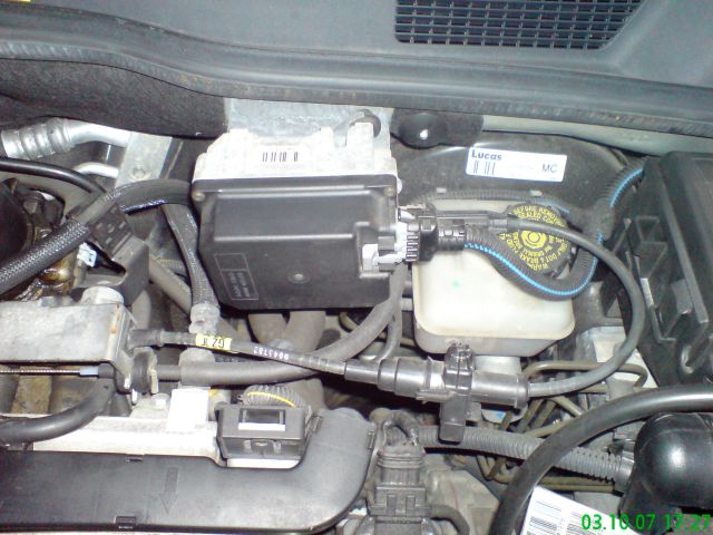

znajomy w AG z 1999 roku i silniku X20XEV temp jest jak na focie
Ja tak nie mogę - w miejscu, gdzie tu jest tempomat, jak mam MAP sensor. Pozdr.
> sensor. Pozdr.
My z kolegą przymierzaliśmy moją puszkę tempomatu do jego X18XE1 i rzeczywiście do wtyczki daleko jest i linka nie sięga ale jest plan zamontować tempomat w miejscu puszki na przekaźniki przy pompie hamulcowej. On ma tam tylko jeden przekaźnik więc nie będzie problemu go gdzieś usadowić a w to miejsce wstawić tempomat bo akurat miejsca w sam raz jest. Przewody będzie próbował z peszla wyciągnąć więc może starczą do tamtego miejsca bez przedłużania. Pożyjemy zobaczymy co z tego wyjdzie.
