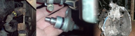

Witam ponownie.... No i sie wkurzyłem :/ Postanowiłem na dobre zabrać się za naprawe prędkościomierza bo i tak zakupiłem nowy rozrusznik wiec pomyślałem że przy okazji sprawdze i czujnik.
I tak- całą robote robił mi mój szwagier co się na mechanice troche zna. Mimo to dość długo szukaliśmy tego czujnika. Zlokalizowaliśmy go dopiero jak wyjęliśmy stary rozrusznik. Wtedy sie on nam ukazał. Wyciągneliśmy ten czujnik i dokładnie go wyczyściliśmy itp. Jednak w momencie gdy miałem go już w rękach zauważyłem że sama kostka jest taka sama jak czujnika który kupiłem na podmianke. Jednak drugi koniec czujnika znacznie się różnił niż te wszystkie do Bravo 1.4 12V jakie można spotkać np. na Allegro. Otóż drugi koniec nie wyglądał jak wkręcana śruba. Zauważyłem na tym drugim końcu jest coś a'la magnez, który przy okazji wyczyściłem.
I co teraz? ja zakupiłem czujnik a to co ja widziałem nie miało właśnie tej końcówki przykręcanej tylko była chyba na imbus mocowana końcówka z magnesem.

No właśnie ja kupiłem taki czujnik do którego ty dałeś linka. No i niestety ten do mojego Bravo nie pasuje frown.gif Kostka ta sama ale zakończenie nie to. Faktycznie mogą być 2 różne czujniki? Bo ja spotkałem się tylko z tym z linka??
lukni w miejsce gdzie czujnik sie wkreca jak tam bedzie wystawał
biały wałek to czujnik z załącznika a jak czarny to z linku
ale ja i tak bym stawiał na walniety wałek
wałek czarny koszt 10zł
a biały z 110zł bo sprzedają razem z dotoczoną tulejem osobno nie
