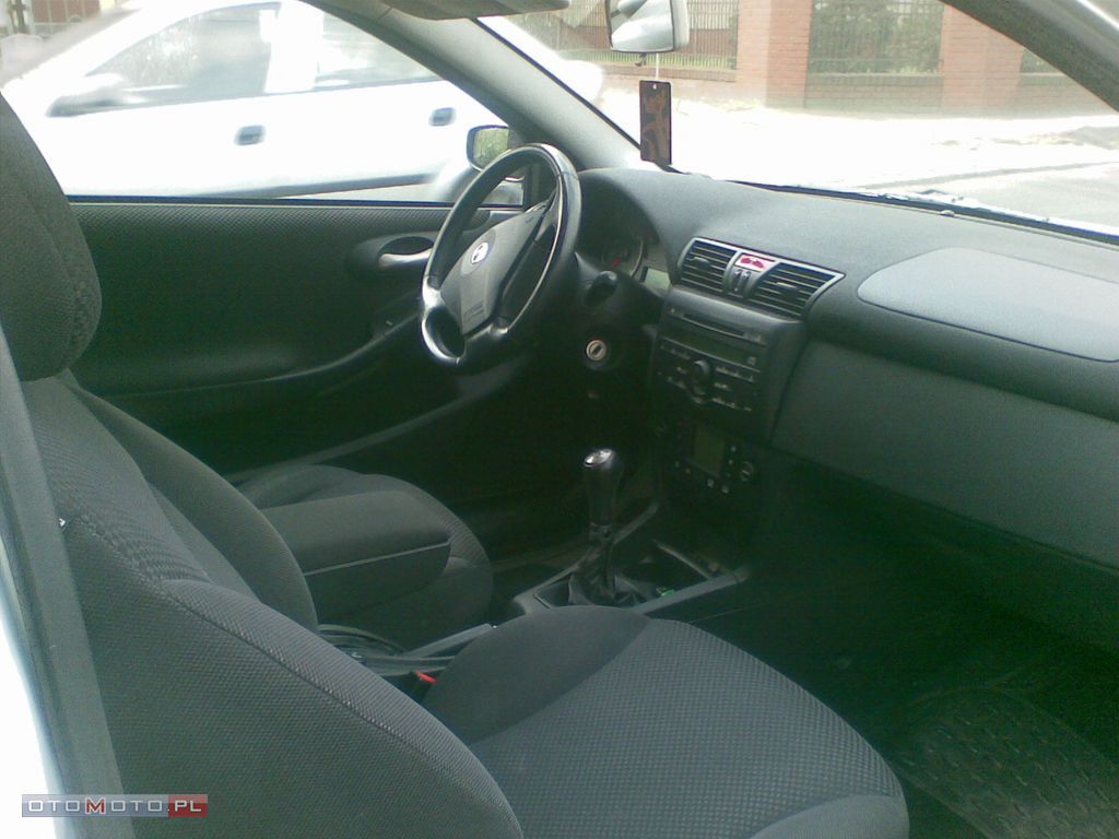

Witam,
Koledzy czy to jest normalne w stilo na dolnym zdjęciu że zaślepka poduszki powietrznej jest inna (mocno widoczna, wyróżnia się)

NIE NIE JEST TO NORMALNE. Nawet w wersji na malezje o ile takowa byla. Totalna sciema i obluda . Deska w stilo jest stosunkowo drogim elementem , ale poco wymieniac jak mozna wstawic jakis plastik i pisac ze "niebity"
O w mordę, czegoś takiego to nawet na filmach nie widziałem... zlosnik.gifzlosnik.gifzlosnik.gif
Nie przypominam sobie, żeby coś takiego było kiedyś w Stilo seryjne. Wygląda na mocno kombinowane.

nie chciał wymieniac całego kopitu wiec zrobił po swojemu

Całkiem zgrabnie zaklejona ok.gif... ciekawe czy wsadzili tam poduszke czy tylko zakleili hehe.gif
A i w kierownicy pewnie tylko zaślepka..... a co z napinaczami pasów ... wymienione ....??? niewiem.gif

Sprzedawca twierdzi że poduszki są całe, ale maska się otwarła w czasie jazdy i rozbiła szybę przednią. oslabiony.gif
To ten samochód:
http://www.otomoto.pl/index.php?sect=show&id=C5068104
Cena jeszcze dwa dni temu 16900,-

Jak dla mnie to typowy ściemniacz icon_rolleyes.gif Do tego cena podejrzanie niska - używane stilo są tanie, ale nie aż tak cfaniaczek.gif

Mnie to z daleka śmierdzi padliną. Lepiej poszukaj coś innego, bo sam fakt sprowadzenia auta z żabojadolandii nie wrózy nic dobrego.
Otwarcie maski nawet jeśli miało by miejsce to nie wyzwoli poduszek.... wink.gif
