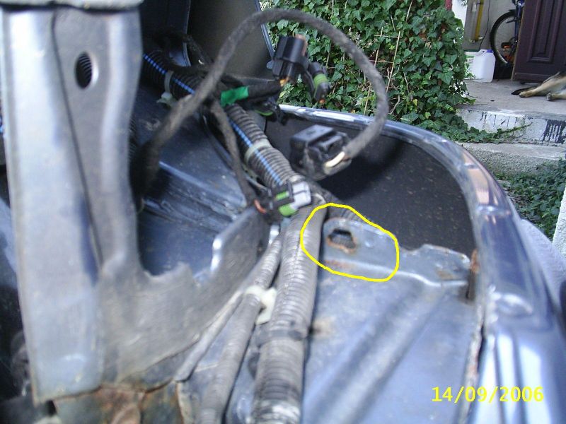

chęci mam,lubie robic przy aucie tylko nie wiem jak sie do tego zabrać , moze ma ktos jakies fotki ?

Wpierw odkręć zaznaczone trzy śruby mocujące zderzak.
Potem wykręć wkręt z nadkola oraz dwa wkręty u góry zderzaka.
Jeden jest widoczny i zaznaczony .
Teraz już tylko zostało odkręcenie dwóch śrub mocujących lampę od dołu
i jedną pod spodem lampy .
