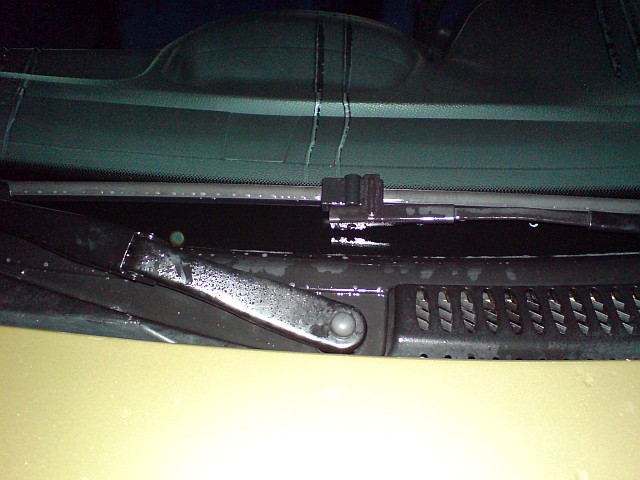

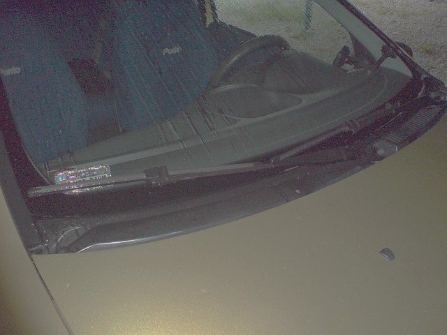

Pomyślałem i hmm.gif wpadłem na pomysł i z niego FR moze ktoś też sie pobawi -przyznam sie szczerze powinienem już dawno to zrobić bo wymiana gumek-lub kupowanie poza promocją przestaje mi sie podobać.
Tak więc mój kropek ma 2X 560 mm -i o dziwo ładnie zbierają-krzyżując pola pracy pracy fajnie sie wspierają swiety.gifa i płyn sobie podają z prawej na lewo biglaugh.gif

FR pokazałem ze nie jest to trudne i sie da, a przy okazji poprawia to pracę wycieraczek-większe pole pracy-być może mechanizm może wcześniej sie uszkodzić niewiem.gifu mnie oryginał jest "wzmocniony" cfaniaczek.gif

Napiszę podczas opadów w ubiegłym tygodniu muszę przyznać ze parę cm daje dużą róznicę-woda jest "wyrzucana" ponad dach rotfl.gif

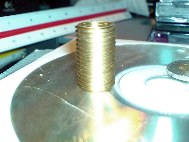

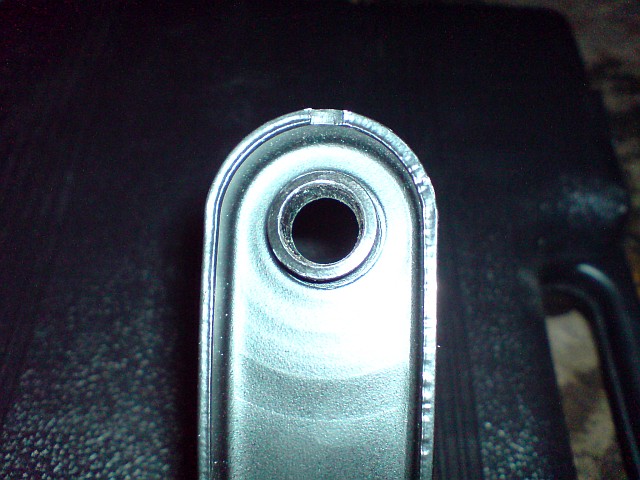

a teraz pytanie :
Jak najlepiej zmniejszyc srednice otworu w ramieniu
(ramie Opla) z 10,25mm do otworu z PII 9,00mm ?
i tak aby w miare trwale bylo.
zdjecie pogladowe ponizej :
> a tera pytanie :
> Jak najlepiej zmniejszyc srednice otworu w ramieniu (ramie Opla) z
> 10,25mm do otworu z PII 9,00mm ? i tak aby w miare trwale bylo.
Mosiężna tulejka cienkościenna wink.gifładnie sie uformuje-jeśli takowej brak to rurka miedziana na ciepło wink.gif
> rurka ma byc nadwymiarowa? mosiezna na zimno nabijac?
tak wewnętrzny wymiar opla(wieloklinu)-mosiądz na zimno miedz na ciepło
> daj rurke fi 10x0.7 i bedzie cacy
na cieplo czy mlotkiem? w marketach budowlanych dostane? miedz czy mosiadz?
> mosiadz?
Tak jako rurkę do CO
Możesz również zastosować kawałek rurki z twardego polichlorku-winylu do wody wink.gif
ale wtedy trzeba grzać opalarką najpierw ramię i wisnąć, a kiedy będzie plastyczne nacisnąć na wieloklin fiata-jak minimalnie przestygnie zdjąć i poczekać aż ostygnie -nakrętka z podkładką dokona reszty-dociśnie i będzie sie trzymać cacy wink.gif
> mosiadz?
Pamiętaj aby kupować mały element-złączka,kolanko króciec wink.gifto koszt 1,2-3 zł
> rurka CO i ja bym to młotkiem zapodal
> Tak to miedz-dobrze sie nadaje
> Tylko technika jest odwrotna -najpierw na fiata, a potem do opla
> dobrze gadasz mnie meczy tylko jedno co on kombinuje
a taka tuleja moze byc? nagwintuje otwór w ramieniu wkrece tuleje a nastepnie nabijam na wieloklin w fiacie?
tulej jest z mosiadzu.
co Wy na to?
> co Wy na to?
Gwint o dużym skoku ,a element dość cienki-nie będzie trzymać przy zbyt dużym oporze pióra odkręci sie lub zniszczy-nie mozesz niszczyć wieloklina Opla-To cała siła na nim jest przenoszona waytogo.gif
caly sek w tym ze sa to nowe ramiona i nie ma zadnego wieloklina. zabezpieczyc gwint moge klejem do gwintow tym bardzo mocnym.
zapomnialem napisac wysokosc otworu na wejscie wieloklina to okolo 5-7mm znacznie wyzsze niz w fiacie.

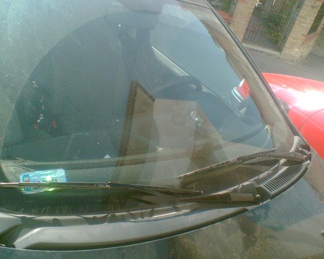

waytogo.gifładnie wyszło -a te wycieraczki to co to za model i rozmiar?
ramiona sa od opla astry H odpowiednio skrocone lewa (kierowca) 7cm prawa 5,5 cm a wycieraczki to sa w astrze H takie same jak w PII czyli 550 i 450 ale w rzeczywistosci sa troszke wieksze a model to Valeo VM317.
UWAGA
znalazlem Championy ktore pewnie beda lepsze numer katalogowy to KF 55 D. napewno zdam relacje.
