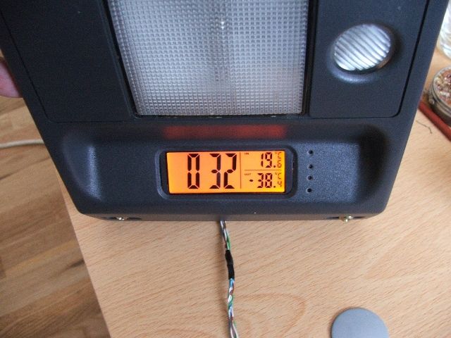

Witam,
Chcialbym wszystkim przedstawic moj pomysl na zainstalownaie w miejscu starego zegarka, nowego wraz z termometrem wskazujacym temp. na zewnatrz i wewnatrz.
Termometr kupilem na allegro w cenie 35zl cos takiego http://allegro.pl/item353929819_termometr_zegarek_podswietlany_in_out_cyfrowy_2k.html tyle ze moj mam przyciski tylko po jednej stronie co ulatwia prace.
Potrzebne rzeczy to:
1. Srubokret krzyzakowy i palski
2. Ostry noz
3. Lutownica + cyna
4. Bateria AA (paluszek)
5. Papier scierny
6. Male wiertelko 3 - 4 mm
7. Pistolet na garacy klej
8. tasma izolacyjna
9. 2 - 3 m Cienkiego przewodu
Wiec zaczynamy:
1. Nowy zegarek termometr
2. Rozbieramy nowy zegarek
3. Wyciagamy lampke wraz z zegarkiem z samochodu
4. Obcinamy wystajace bolce tak aby nowy zegarek sie zmiescil i wygladzamy papierem sciernym
5. Odznaczmy sobie gdzie zanjduja sie przyciski od nowego zegarka i tam wiercimy dziurki tak zeby mozna bylo zmieniac godzine na zegarku.
6. Teraz wklejamy zegarek w miejsce starego za pomoca kleju na cieplo.
7. W miejscu czujnikow lutujemy nowe kabelki w celu przedluzenia kabli czujnikow, oraz lutujemy kabelki do zasilania zegarka i zasilania podswietlenia.
8. Wszystko laczymy razem z czujnikami a w miejscu gdzie byla bateria zsilajaca zegarek lutujemy kabelki i podlaczmy do nich bateryjke AA Paluszek ktory bedzie zasilal nam zegarek (bateria wystrczy na bardzo dlugo) calosc zaklejamy tasma izolacyjna
10. Przeciagamy kabelki wraz z czujnikami (czujnik temp. wew. umiejscowilem w okolicach wentylatora a czujnik zew. pod samochodem.
11. Skladamy calosc i cieszymy sie nowym zegarkiem z wiekszym wyswietlaczem oraz termometrem ktory ladnie komponuje sie z caloscia.
Zegarek posiada takze pomaranczowe podswietlenie ale ja wybralem niebeskie.

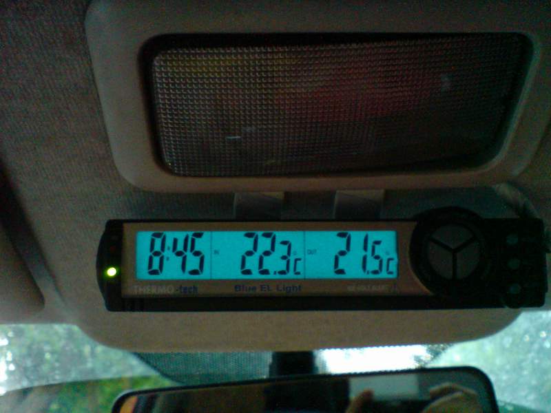

Ja mam tak u siebie. Moze wykonanie nie jest super, ale calosc spelnia swoja role. Oraz pokazuje napiecie w instalacji elektrycznej samochodu.
