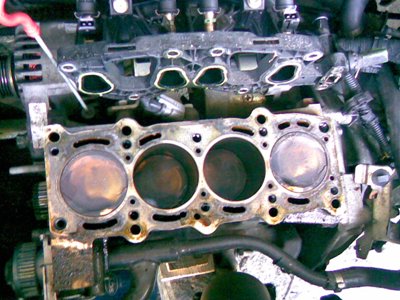

Robię tylko głowicę+planowanko+uszczelniacze (co najważniejsze robię z kuzynem i kasa w kieszeni...mam nadzieję że od wtorku do piątku dam radę zaczynając o 20:30) przy okazji świece, filtry i olej...
pierścienie zostawiam, każdy mi to mówi a mechanik po rozmowie ze mną zmienił zdanie i przyznał rację, że jeśli nie kopci non stop to na 99% uszczelniacze, co innego gdyby dymił ciepły.. wtedy pierścienie na bank
pierścienie idzie wymienić bez zdejmowania głowicy?
> olej...
> pierścienie na bank
NIE
kropek bez głowicy. Widoczne tłoki na których masz założone pierścienie.
jutro odbieram głowicę od szlifierza - uszczelniacze + planowanie. Co z resztą głowicy wykaże próba szczelności. Jutro zamieszczę kilka fotek uszczelki jak wygladala.

każdy mechanik stawiał na uszczelniacze zaworowe... sciana.gif o ludzie ja już kupiłem UPG, uszczelniacze i inne gumki...może uda mi się oddać oslabiony.gif
tylko teraz tak...nagrzewnica bulgocze jak jest zimno na zewnątrz czyli gdzieś zaciąga powietrze...obstawiałem UPG i chciałem ją zacząć robić jutro, teraz zgłupiałem...mechanior mówił że jeśli chce robić UPG przez to że czasami bulgocze to jestem mlot.gif teraz jest ciepło i nie bulgocze, płynu nie ubywa a jeśli nawet to tak mało że hej...
już mam części i zarezerwowany czas więc jednak dla świętego spokoju rozbebesze padakę i wymienię co trzeba...
no to po wymianie uszczelniaczy przestał kopcić...
