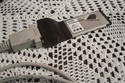

Hola!
Ja zakupiłem na eBay.co.uk przejściówkę ExpressCard RS232,
przesyłka z Hong Kongu szła 7 dni, tylko 7 dni!
Pozdrawiam!
S.
