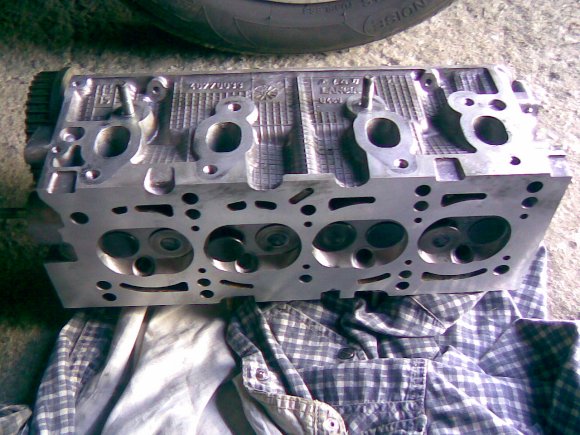

no wkkońcu przyszedł czas na zmianę uszczelki pod głowicą. Płyn ubywał coraz szybciej i non stop bulgotało. Zresztą wycieki były już bardzo wyraźne. Koszta: 110 uszczelka pod głowicę i pod osłone wałka rozrządu (ASO po rabacie); głowica trafiła do szlifierza: planowanie, frezowanie i przeszlifowanie zaworów, wymiana uszczelniaczy zaworowych oraz czas już był na regulację zaworów także również zostały wyregulowane - koszt 330; do tego płyn, nowe świece no i uszczelki - coś koło 180 zeta. Poniżej kilka fotek.
fotki uszczelki - widać co sie działo
a tu silniczek już umyty i z nową oryginalną uszczeleczką
i głowica przed założeniem
> kilka fotek.

powiedz mi pod co dokładnie brałeś uszczelki?
głowica, pokrywa zaworów, kolektor, simmering wałka rozrządu...co jeszcze? cfaniaczek.gif
aha robiłeś sam czy mechanior? jeżeli sam to jestem ciekaw jak i czym robiłeś uszczelniacze... aha oglądałeś pierścienie czy nie bardzo?

brawo.gif gratki panie gratki, a co ze srubami ?

tak gniazda były frezowane
szkoda ze niektorym zakladom nie chce sie docierac, mimo ze sa maszyny do tego.

rozbierałem i składałem z kuzynem a głowica tak jak pisałem we wstępie - była u szlifierza KLIK
nieoglądałem
> i ostatnie czym myłeś silnik
głowica wróciła do mnie czyściutka a reszta benzynką ekstrakcyjną i pinzlem

jak pytałem co i jak to powiedział ze gniazda frezowane i zawory szlifowane
przemyślałem, skonsultowałem i zostały te co były
