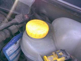

Ale już pewność mam na 99,99% że to korek zapycha. Stary korek dokręcam teraz delikatnie i objawy ustąpiły całkowicie. Nadmiar ciśnienia upuszcza gumowa uszczelka pod korkiem.
Poza tym mam ten sam syndrom co zdaje się opisywał Lelek - 1-2cm płynu po niżej Kalt i jest spokój, jak na równo z Kalt to gdzieś zawsze zwieje nadmiar
Edit: To na pewno był Lelek...bo on już wszystko opisywał rotfl.gif
Podziękowania dla Zielika za szybką interwencję i jeszcze szybszą przesyłkę.
Korek FEBI zamontowany - i teraz mam Lelkowy dylemat - wymienić zbiornik bo za brudny czy upaprać korek bo za ładny rotfl.gif
Korek porządnie zakręcony i zobaczymy czy będzie nabijać ciśnienie.
