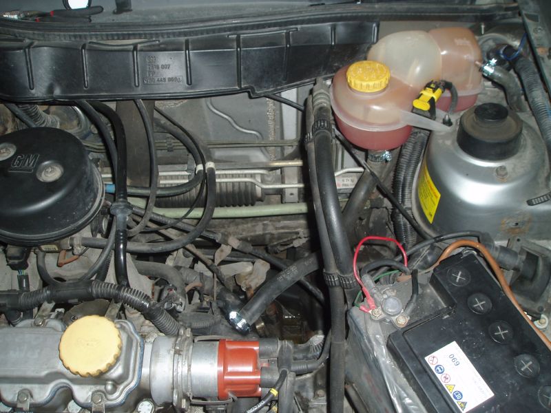

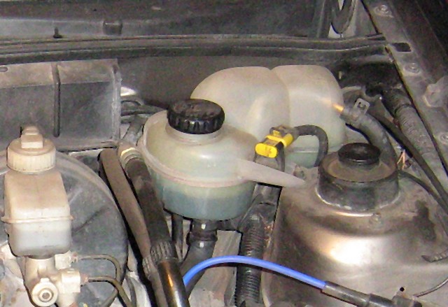

Czyszcenie zbiornika wyrównawczego.
> no trochę to potrwało
> zbiorniczek zamontowałem dopiero (!) w tym tygodniu, a dzisiaj
> dorobiłem fotki
> proszę - plan ogólny
> zbliżenie:
> No ślicznie
> Pytanie dodatkowe: silnik był gorący czy zimny?
silnik był jakieś 6h po zgaszeniu
pisałem już kiedyś - u mnie nie ma zjawiska opadania o te 1,5cm
jak opada, to wiem że gdzieś jest mały przeciek...
> No ładne cacko
> Pochwal się jeszcze co tam wlałeś do środka - to zielone?
jakiś koncentrat, chyba Shell (?)
> zbliżenie:
> dorobiłem fotki
Przyznasz, że zwraca na siebie uwagę nie?
A tak w ogóle wracając do tematu "czyszczenie" - to ciekawe do jakiego stanu udało się doprowadzić zbiorniczki do stanu "czystości" sympatykom kaszy, octu i skorupek jajek hahaha.gifhahaha.gifhahaha.gif
OT: A gdzie uciekła Tobie zaślepka poduszki amortyzatora ? zlosnik.gif
> OT:
> azja, przecież Tyś miał astrę "z lekkimi znamionami FL" (tak miałeś
> kiedyś w podpisie )
> a tu się okazuje że to nie są wcale takie "lekkie" znamiona
> a poza tym brakuje Ci dekielka lewej poduchy amortyzatora
przed zamieszczeniem fotek zrobiłem sobie w głowie listę kilku
rzeczy, które zostaną zauważone przez Szanowne grono
> Piękny
po otwarciu maski przyciąga wzrok
a w starym musiałem zabujać autem, żeby zobaczyć poziom

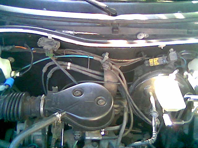

zlosnik.gif Luźno "dyndający" a wręcz narażony na przytrzaśnięcie wężyk od spryskiwaczy przednich idea.gif

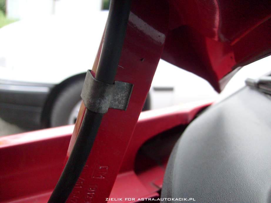

Widziałem jak do tej pory dwie Asterki: kolegów Maro76 oraz Esol'a z oryginalnym klipsem tego przewodu na zawiasie.
Silniczek owszem czyściutki claps.gif ale ten drugi zbiorniczek (od płynu spryskiwaczy) hmm.gif przydał by się mu przynajmniej nowy korek zlosnik.gif
Kolejna rzecz: tą osłonę na klemę akumulatora stosuje się raczej na + idea.gif
> Silniczek owszem czyściutki ale ten drugi zbiorniczek (od płynu
> spryskiwaczy) przydał by się mu przynajmniej nowy korek

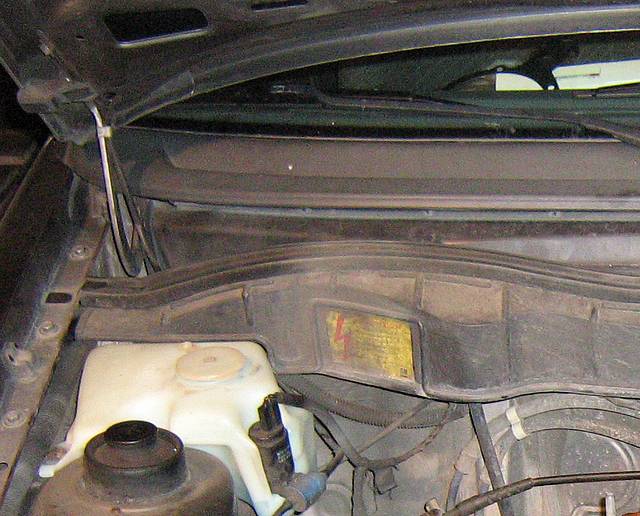

Proszę bardzo smile.gif. Test przeprowadzony z mikstury złożonej ze skorupek, kaszy i płynu do mycia naczyń.
Czy warto się bawić?
NIE
Jeśli chcemy by spod maski biło białością cool.gif - wtedy tylko nowy.
TAK
Jeśli chodzi o to by w końcu poziom płynu był widoczny
bez bujania samochodem - wtedy jak najbardziej ok.gif. (co było do udowodnienia smile.gif )
Jak znowu się zabrudzi to zobaczymy co potrafi ocet + piasek smile.gif.
PS.
Fotki:
Przed myciem
Po myciu:

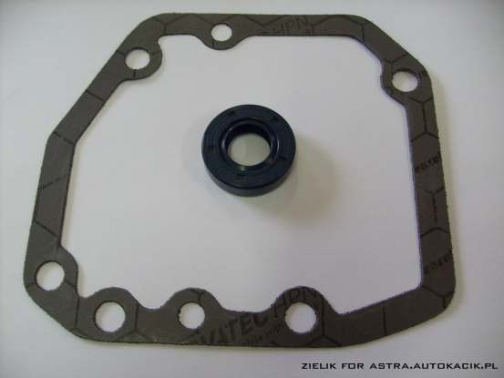

> Tylko się nie śmiej...
> ...przygotowałem 3 kpl uszczelniaczy + uszczelek pod wybieraki
No to będzie robota taśmowa... hahaha.gif Wypróbujemy przy okazji szczeliwo smile.gif

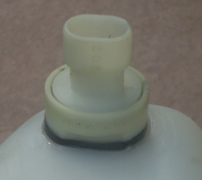

Ale można się zbliżyć do ideału grinser006.gif Mój 16-letni zbiorniczek po wymyciu rozpuszczalnikiem: zlosnik.gif

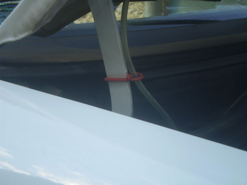

W związku z tym, że był problem z dostaniem oryginału, zastosowałem zamiennik. Nazwa katalogowa: izolacione_Cu_druten. Spisuje się jak oryginał grinser006.gifzlosnik.gif Wężyk ma swobodę ruchu w "oczku"
> Ale można się zbliżyć do ideału Mój 16-letni zbiorniczek po wymyciu rozpuszczalnikiem:
Czyżby opróżniony został przed wymianą pompki? Bo tak jakby wyglądała na nową, i nie czyszczona rozpuszczalnikiem cfaniaczek.gif
Widzę również, że zabrakło rozpuszczalnika bo wyczyszczony jest tylko mały kawałek ściany grodziowej grinser006.gif
> jak oryginał Wężyk ma swobodę ruchu w "oczku"
> Pozdroofka
Ja mam chyba zamontowany oryginał hmm.gif Muszę jutro zajrzeć bo dzisiaj nie chce mi sie schodzić do samochodu. zakrecony.gif
> Ładnie ale wygląda jak by nie było w nim płynu
Opróżniony przed wymontowaniem w celu umycia i uszczelnienia czujnika. A tak przy okazji: ten "silikon":
rewelacja. Przede wszystkim nie śmierdzi octem jak zwykły silikon. Po drugie doskonale się rozplywa i wpływa w szczeliny. Po godzinie można zalewać płynem.

270751858-jezyk.gif Wyczyszczone było "na próbę", całej się nie chciało smile.gif

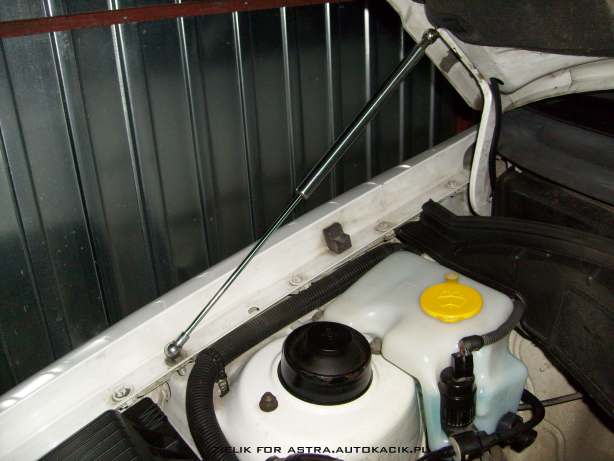

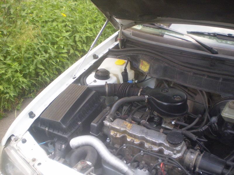

> poproś Maro przy okazji, albo sam cyknij fotkę
Fajne nie?
> Spotkałem Marka przy Asterce z otwartą maską
> Fajne nie?
EDIT:
> Fajne nie?
O dokładnie mam tą samą opaskę 270635636-JUMP2.gif Dziś jak wlewałem płyn do spryskiwaczy (zaszalałem i kupiłem BP po 15,99 biglaugh.gif ) to przy okazji moje oko zawiesiło sie na tym elemencie.
