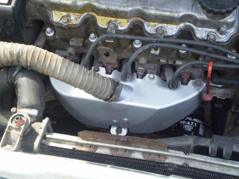

A przy okazji. Zreanimowałem oslonę kolektora. Brakowało dolnego uchwytu, który odpadł z powodu rdzy zlosnik.gif , więc donitowałem kawałek blaszki (dawcą była oslona tłumika z Malucha smile.gif ), wyczyściłem szczotą na wiertarce, odtłuściłem i pomalowałem "Cynk + aluminium". Śliczności grinser006.gif
> uchwytu, który odpadł z powodu rdzy , więc donitowałem kawałek
> blaszki (dawcą była oslona tłumika z Malucha ),
Ja od dłuższego czasu poluję na taką osłonę bo w ogóle jej nie miałem jak kupiłem autko. Nowa to koszt ponad 100 zeta... wolę zainwestować w pilniejsze "dodatki" wink.gif
hmm.gif Ciekawe jak by prezentowała się pokrywa zaworów potraktowana tym środkiem.

tyle, że jest w stanie jak lelka przed przynitowaniem kawałka blachy...
w zasadzie to nawet ze dwa kawałki trzeba by przynitować...

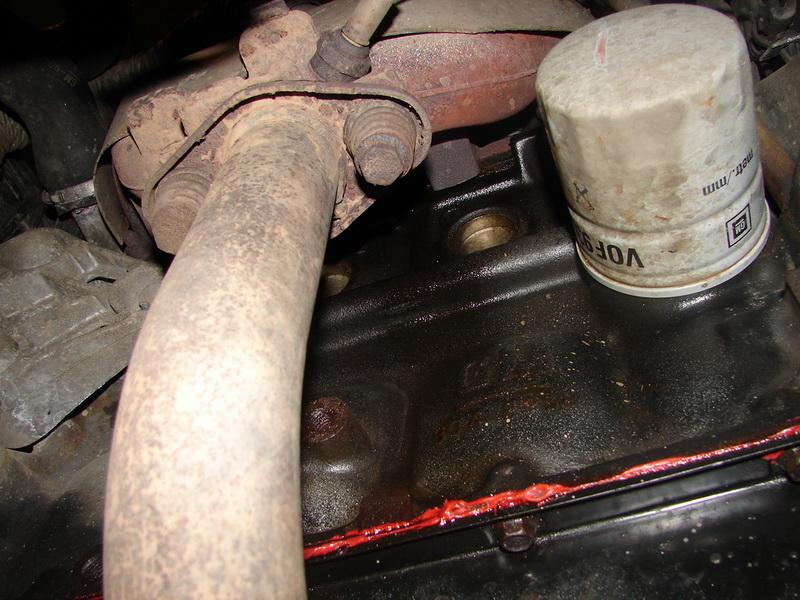

> Ja też w wolnej chwili zastosuję jakiś preparat, bo rozpuszczalnikiem
> to bylo tylko tak z "grubsza". A bylo co myć Tak wyglądał
> silnik po roku od dnia w którym olej zaczął się sączyć spod
> głowicy. Na początku było go mało, między wymianami ubywało z
> bagnetu jakieś 3 mm. A potem było tylko już gorzej... Wyobraż
> sobie jak wyglądał po nastepnym roku kiedy ciekło już tak, że
> między wymianami musialem dolać litr Nie ruszałem tego, bo na
> szczeście ciekło na zewnątrz silnika , woda nie szła do płynu
> ani odwrotnie.

Przy okazji. Wszystko bylo składane na "uszczelkę w płynie" Loctite 589. Naprawdę rewelacja, silikony się nie umywają. Przykład: człowiek założył uszczelkę miski na ten specyfik, dokręcił sruby RĘKĄ i powiedział że jeżeli choćby kropla oleju się pojawi to stawia flaszkę, kupuje nową uszczelkę i wymienia. Pojeżdziłem trochę i było sucho smile.gif
> 589.
Generalnie każde "szczeliwo" jest o wiele lepsze od popularnego silikonu, ale Loctite to "Rolls Royce" wśród chemii warsztatowej.

> A tą płynną uszczelkę to w kartuszach robią
A zobacz: KLIK
> czy jakoś specjalnie nakładana
Normalnie, jak silikon. Położyć, rozsmarować. Z tym, że cieńszą warstwą. Z tego co się zorientowałem, to silnki częściowo "bezuszczelkowe" (któryś z Fiatów, BMW i Mercedes) są składane właśnie na ten specyfik. Trochę drogie to... wink.gif

> A zobacz: KLIK
Ale jak warte swojej ceny to warto kupić aby potem nie poprawiać biglaugh.gif
Dokładnie tak. Od zielika wziąlem sobie podobny uszczelniacz ale firmy Elring (firma dobra więc jest nadzieja, że i uszczelniacz dobry) ale nie mam na czym przetestować smile.gif

Nie patrzę wcale wysoko cfaniaczek.gif ale zgadza się, że u mnie koszta zapewnie znacznie większe by były crazy.gif No i nie mam takich złotych rąk jak ty wink.gif
