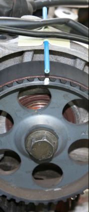

Zrobiłem znak na kole korbowodu
Następnie znak na kole wałka rozrządu i kawałek przewodu (drut) w izolacji przyklejony taśmą klejącą do obudowy.
Po tej operacji należy obrócić wałkiem rozrządu (klucz18) w ten sposób aby wykonać jeden cykl pracy silnika i sprawdzić czy znaki, które zrobiliśmy pokrywają się, jeżeli tak jest to przechodzimy do następnej czynności.

Po tej operacji robimy dwa pełne cykle obrotowe wału korbowego do zrównania się naszych znaków.

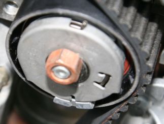

Regulujemy napinacz jak po niżej
Po tej operacji robimy dwa pełne cykle obrotowe wału korbowego do zrównania się naszych znaków, jeżeli wszystko jest ok. odpalamy na sucho bez wody i pasków pomocniczych silnik.
Wiadomo o co chodzi. Aby ten wskaznik pokryl sie z dziurka na tym suwaku.
Tylko pytanie jak to najlepiej osiagnac?
Czy potrzebne sa do tego jakies konkretne narzedzia? W jaki sposob wy regulowaliscie napinacz?
Dodatkowo, mi sie udalo ustawic ten wskaznik dokladnie tak jak na fotce. Ale podczas pracy silnika napinacz delikatnie rusza sie w obie strony. Po zgaszeniu silnika pozostaje w pozycji takiej jak na zdjeciu lub czasem troszke przesunietej w lewo lub prawo. Czy to jest prawidlowo?
Jest do tego narzędzie ale można sobie poradzić bez niego, ja użyłem takich kombinerek, w których końcówki są wygięte pod kątem 90. Łapiesz taka końcówką (może być cokolwiek zagiętego tylko takie żebyś mógł mocno pociągnąć) za tą dziurkę w napinaczu i naciągasz do pożądanej pozycji.
Napinacz pracuje podczas pracy silnika i stąd te ruchy, w ten sposób utrzymuje napiece paska.
