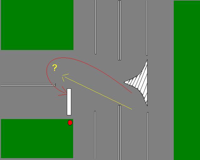

Pytanie o możliwą kolizję...
Wiem, że na skrzyżowaniach można zawracać...
Jest w niedaleko mnie skrzyżowanie gdzie jest nakaz skrętu w prawo.
Aby pojechać w lewo trzeba zawrócić w pewnej uliczce...
Ponieważ uliczka ta jest dość ciasna, podczas tego manewru (czerwona kreska) zajeżdżam nieco szerzej...
Ostatnimi czasy niektóre auta za mną, które skręcają normalnie
(kolor żółty) ma ochotę bliżej poznać smak mojego lakieru...
Pytanie brzmi kto będzie winnym spowodowania kolizji
jeśli dojdzie do niej w miejscu gdzie jest znak zapytania?
pewnie w realu też jest bo to skrzyżowanie.
> na rysunku jest
Skopiowałem i obróciłem, bo nie chciało mi się od nowa rysować...
Ta czerwona kropa to znak stop.
Jak już pisałem, nie wiem czy tam po lewej,
w tej uliczce jest przy dojeździe podwójna ciągła.
Możliwe, że jej nie ma...

nie ma miejsca. trzeba zawinąć lekko po tej uliczce,
a że czasem tam ktoś stoi przy linii to zajeżdża się wokół tego kogoś...

jeśli podejmujesz taki manewr od prawej krawędzi jezdni i zmieniasz kierunek jazdy tak jak to narysowałeś.....
to nie ma żadnych wątpliwości...

Manewr podejmuję z pasa do skrętu w lewo...
> IMHO będzie Twoja wina z powodu nieustąpienia pierwszeństwa
Przypominam, że w praktyce ten z tyłu uderzy w mój lewy tył/bok,
poza tym dlaczego z powodu nieustąpieniu pierwszeństwa?

najpierw skręcasz w lewo, a manewr zawracania podejmujesz już na Wileńskiej a nie na skrzyżowaniu....

obejrzyj dokładnie rysunek zamieszczony wyżej... i zobacz gdzie wykonuje manewr zawracania....

wg mnie manewr zawracania wykonuje na skrzyzowaniu - rozpoczyna go na skrzyzowaniu ale konczy we wlocie ulicy podporzadkowanej bo skrzyzowanie jest za male i sie nie miesci... byc moze gdyby zaczynal zawracanie od pozycji jeszcze blizej prawej krawedzi to by sie zmiescil, nie wiem jak to wyglada na żywo, ale tak to sobie wyobrazam po tym rysunku smile.gif

skrzyżowanie to przecięcie się dróg posiadających jezdnie....
jeśli weźmiesz pod uwagę przecięcie się linii krawędzi jezdni to otrzymasz coś co jest tym skrzyżowaniem......
pytanie czym zawraca......
zauważ dwa pasy ruchu to 7 metrów......
tylko jest jedno ale.......
z pasa z którego wykonuje manewr może skręcić tylko w lewo w tą uliczkę...... nie może zawracać, choć szerokość jezdni na to pozwala......
a szerokość tej uliczki nie pozwala na taki manewr wielkim zestawem bo jest za wąska.... zlosnik.gif

Wyobraź sobie, ze skodą nie zmieszczę się,
aby z lewego pasa zawrócić tylko na maratońskiej,

on wjezdza pierwszy w ulice podporzadkowana (pomijając juz to czy jest to zawracanie na skrzyzowaniu czy nie), samochod za nim wjezdza drugi... to ze kolega od razu zjezdza maksymalnie do prawej strony nie ma znaczenia, bo tamten nie moze go wyprzedzic po lewej (a tylko przy wyprzedzaniu by go uderzyl w lewy bok), musi jechac za nim, poniewaz tam jest jeden pas ruchu a nie dwa smile.gif a poza tym kolega ma zapewne wlaczony lewy kierunkowskaz, to tym bardziej ten jadący za nim nie moze go wyprzedzic = nie moze sie znalezc nagle z lewej strony i uderzyc w lewy bok.
> No nie do końca. Sam napisałeś że w razie kolizji uderzyłby Cię w
> lewy bok więc nie jedzie dokładnie za Tobą Zjeżdżasz trochę na
> prawo a potem odbijasz w lewo i zajeżdżasz mu drogę.
Dokładnie to w aptece... wink.gif Fakt, zjeżdżam lekko w prawo,
ale nie całkiem - nie ma tam miejsca na dwa auta...
