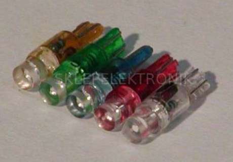

> Bo chciałbym tam "wsadzić" (jakimś sposobem) diodę
Możesz np. taką:
Fota zapożyczona z tej aukcji: >> KLIK <<
> Bez oprawki.
> Możesz np. taką:
to wejdzie tam spokojnie

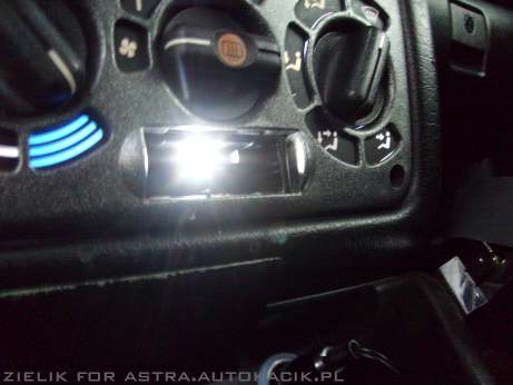

Jak wyjąć przycisk już wiesz.
Więc pokażę jak najłatwiej wyciągnąć oraz włożyć żarówkę/diodę:
Wcześniej miałem tą z prawej... teraz świeci ta z lewej.

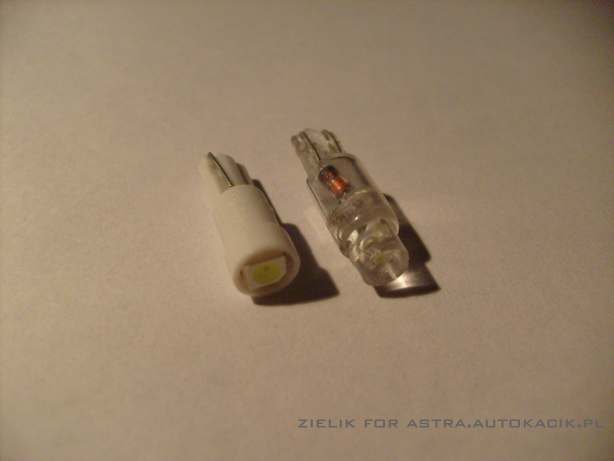

> ... I to mocno świeci
A co to za dioda?
Jak się rozkłada światło, którym świeci, jaką ma moc i kolor światła?
> A co to za dioda?
To są diody SMD czyli takie jak w telefonach kom.
> Uff.. Kombinerkami to bym się bał, mam "mocny ścisk"...
To są delikatne kombinerki, dodatkowo odpowiednio zagięte i z końcóweczką o szerokości kilku milimetrów. Trzeba było by się mocno postarać aby coś uszkodzić.
Element SMD jest montowany powierzchniowo a Twoja dioda na taką nie wygląda cfaniaczek.gif
Czy oprawka diody nie jest czasem jakimś adapterem, bo na zewnątrz wyraźnie widac zagięte nózki?
Oczywiście...
SMD w oprawce o kształcie żarówki W1,2W 12V 1,2W W2X4,6d
