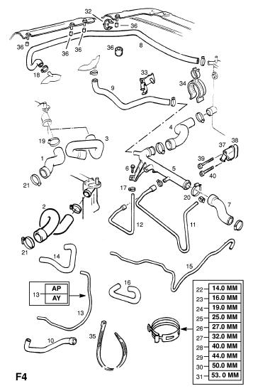

Hmm z tego rysunku nie za bardzo jestem w stanie wywnioskowac. Chyba nie jest dokladnym odzwierciedleniem ukladu w silniku.

najbardziej prawdopodobna jest opcja 4 lub 7...

tak to wygląda w EPC, niestety
mini-legenda:
4 - wąż dół chłodnicy-silnik (przez "kolektor"),
5 - główny "kolektor" wodny,
7 - wąż do pompy wodnej,
8 - połączenie góra chłodnicy-góra zbiorniczka,
9 - połączenie dłó zbiorniczka - "kolektor" wodny,
"grube" są tylko 3 pierwsze węże (no i wspomniany wcześniej wąż termostat-chłodnica)

pomoze ktos teraz wskazac to na rysunku?
Numer katalogowy: 1337095
Nazwa części: PRZEWOD
Cena netto: 26,13
Cena brutto: 31,88
> Twój szczęśliwy numerek to "7"
> Cena netto: 26,13
> Cena brutto: 31,88
