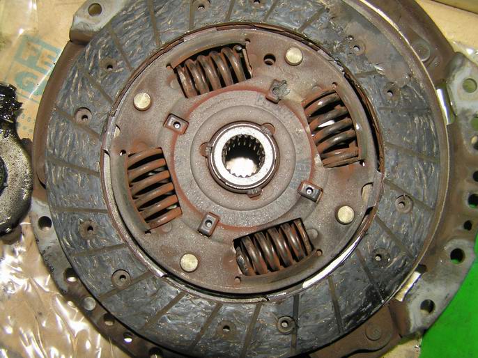

..okladziny na tarczy, w/g majstra, styknelo by spokojnie na kolejne 100kkm
niestety, docisk juz mial prawie przeciete sloneczko, a sama tarcza sie zaczela rozlatywac
sprezynki byly luzne
tarcza sie mialem wrazenie ze porusza po osi wzdluznej, a nie obrotu boje_sie.gif...
generalnie zaczynalo sie "kleszczenie"
Ale juz jest "SI"..i oby jak najdluzej
