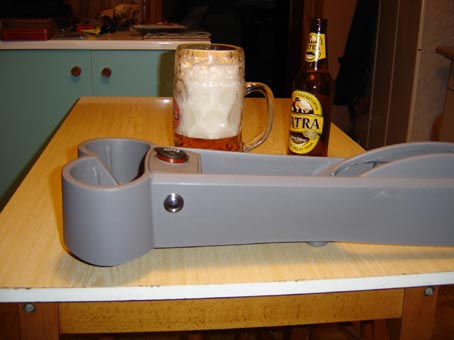

Ja przycisk do otwierana umieściłem na bocznej ściance konsoli środkowej, od strony kierowcy, obok gniazda zapalniczki.
Przycisk jest takiej budowy, że niema możliwości przypadkowego jego naciśnięcia. +12V sterujące otwarciem zamka pobrałem własnie z zasilania zapalniczki i pod konsolą środkową, pod wykładziną przeciągnąłem w okolice lewego tylnego słupka i tam wpiołem w istniejącą instalację idącą do tylnej klapy. Oryginalny przewód + zamka idzie do body i mozna tam odszukać jego koniec i go wykorzystać, ja go w okolicy kostki po prostu przeciołem, odcinek idacy do body zaizolowalem a ten idący do zamka połączyłem z dodatkowym, biegnącym od przycisku.
