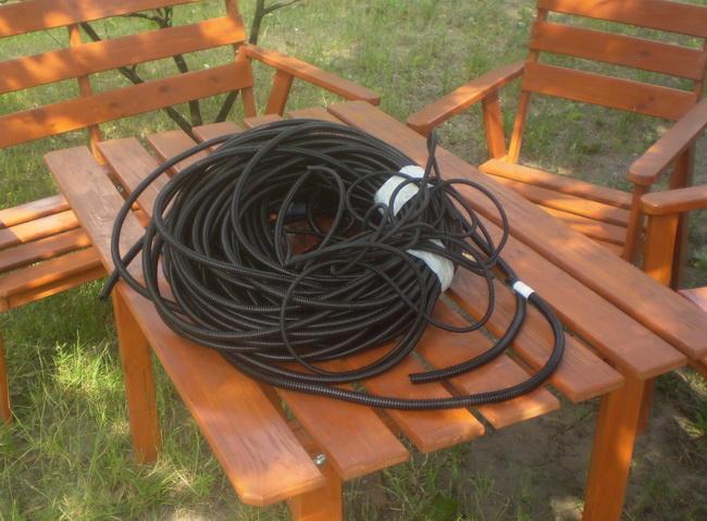

Czekając na wystygnięcie silnika przyjrzałęm się trochę instalacji elektrycznej pod maską i stwierdziełm, że nie jest w najlepszym stanie. Chodzi o izolację, którą Opel poowijał przewody. Znać na nich ząb czasu, poodwijała się, sparciała i nie wygląda estetycznie:
A peszel trudnopalny?
To nie pierwsze peszlowanie pod maską. Niektóre kawałki mają 2 lata i mają się dobrze. Znaczy - trudnopalny smile.gif
