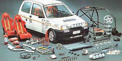

> respect
> tak apropos abarthowska 900 miala cos kolo 70km a ponad to byl tylko
> wałek i gaznik zamiast wtrysku .....i co wy na to
czy mowisz o trofeo?
to miało "a" grupowy motor i miało sporo modów...
oczywiście wtrysk.
> oczywiście wtrysk.
> i miało 60-pare koni nie prawie 70
mówie o tym....
> mówie o tym....
swoją droga fajne to było i sżło lepiej niz obecna kia picanto.
A wogóle widzialem silnik z Folk Race 900- 84,5 konia ale kolektor dolotowy miałz 40 cm długosci i dwa webery i mocna rzeźba w głowicy by miec 4 gardziele
