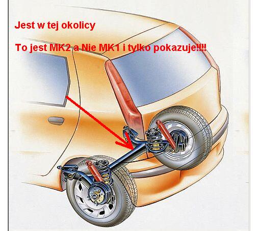

on sie znajduje gdzies pod tylna kanapa?
> jest gdzies jakis manual jak sie do tego zabrac?
w okolicach wahacza
> w okolicach wahacza
ps.strzałka wskazuje gdzie jest w MK1 -tylko poglądowo!!!!
