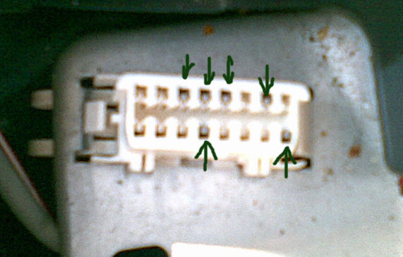

Jadąc dzisiaj do pracy zapalił mi się CHECK. W zasadzie żadnych zmian nie zauważyłem, ale po ostatnim zatankowaniu auto jakby się lekko zamuliło (Zalałem Shell V-Power na stacji koło Chojnic - nie polecam!!!) Dotankowałem 25 litrów BP Ultimate i lampka CHECK zgasła. Chciałbym jednak wybłyskać błąd jaki spowodował zapalenie kontrolki. W dziale technika znalazłem artykuł "Wykryj to sam", poszedłem do auta, dostałem się do złącza diagnostycznego i ... dupa. Złącze mam 16-sto pinowe, powinienem zewrzeć pin 5 i 6 ale pinu nr 6 nie ma, to znaczy nie jest do niego podpięty kabelek. Aktywne piny to 3,4,5,7, 12 i 16. W załaczniku fota, jest słaba więc piny które są podlączone zaznaczyłem strzałkami. Nie wiem które numerki zwierać frown.gif Kto pomoże??
edit: sorki, nie spojrzałem wcześniej na fotkę
zwykle jak ktoś nie mógł znaleźć pinów 5 i 6 to okazywało się,
że na gniazdo spoglądał (odwrotnie)
u Ciebie nie ma pinów, bo nie ma możliwości odczytywania kodów błyskowych...
