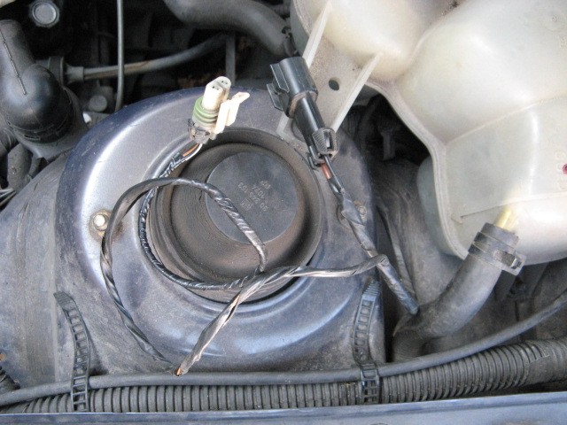

Może ktoś się orientuje do czego są te wtyczki. No bo chyba nie do ozdoby niewiem.gif
Dodam, że do białej dochodzi przewód brązowy i czarno-biały a do czarnej brązowy i czerwono-czarny

boczny kierunek i spryskiwacze reflektorow (ta czarna)
Interesujące hmm.gif sprawdzę z drugiej strony
Dzięki
Okazało się, że z drugiej strony jest taka sama biała wtyczka. Była nieźle zakamuflowana, czyli by pasowalo. Tylko ze ja nie mam bocznych kierunkowskazow no ale to szczegol. Zastanawia mnie jednak czy w eF-kach byly spryskiwacze reflektorow hmm.gif

Były - mój kumpel powozi F'ką która ma fabryczne spryski reflektorów. Podobno to jakaś specyfikacja na kraje skandynawskie.

Instalacja od pompki przechodzi przez otwor obok zbiorniczka wyrownawczego
i tam laczy sie z ta wtyczka zlosnik.gif a kierunkow mozesz nie miec, ale wtyczki sa smile.gif
