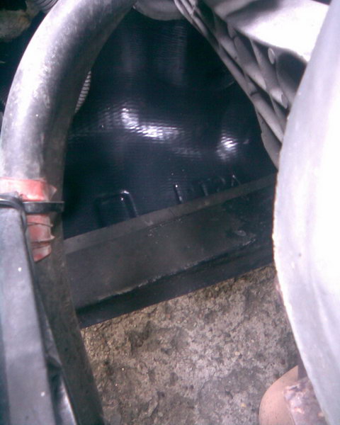

Od spodu jest przykręcona do sanek. Są w niej otwory na 2 kołki rozporowe, prostokątne o wymiarach: 11 x 14. Dodatkowo dałem po środku jeszcze jeden wkręt przykręcony wprost w sanki, bez kołka. Tak dla pewności smile.gif Widok od spodu:
Na drugiej focie widać, że jest dobrze wyprofilowana pod poduszkę silnika
Widok przez szczeliną między chłodnicą i silnikiem:
Jest jeszcze jedno mocowanie, niestety w takim miejscu w którym nie dało się zrobić foty smile.gif W zasadzie i bez niego osłona siedzi sztywno, ale postanowiłem zamocować i tam choć dostęp był kiepski. może z kanału byłoby lepiej smile.gif Chodzi o mocowanie do przedniej części nadkola.

Myślę, że tak. Ta osłona "idzie" po istniejących plastikach nadkola. Od spodu też nie masz nic niżej niż podłużnica.
Zobacz na fotach 1 i 2. Tworzy jakby kieszeń ograniczona od dołu. Ilość miejsca się nie zmniejszyła.

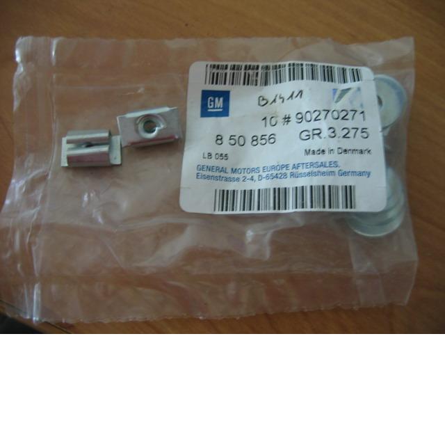

Lelek, podpowiedz jeszcze jak przykręciłeś tą boczną część, bo tą dolną wyczytałem, że na dwa kołeczki rozporowe (takie zwykłe kołki, czy jakieś samochodowe?)
Powinieneś mieć otwory pod spinki takie jak na zdjęciu. Do których przykręcasz wkrętami osłonę .
