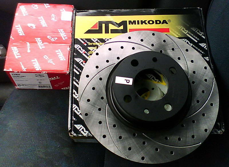

Ja już mam Mikode nawiercaną i Ferodo Premier, na padace.

U mnie lezy i czeka taki zestawik....muszę się zmóc i do końca tygodnia to załozyć....
Ładne. Czy p. Mikoda w temacie bębnów na tył też coś robi?

btw. założyłem dzisiaj zestaw na przód i już jest nieźle mimo że dopiero na dotarciu....... waytogo.gif

to teraz na czarno maluja środek????
ale lipa... zawsze był goły metal który to na srebrno leciałem co by ruda nie brała zlosnik.gif
> ruda nie brała
teraz masz w gratisie malung a ty narzekasz?? przecież zawsze można malnąć na jaki kolor chcesz.....
