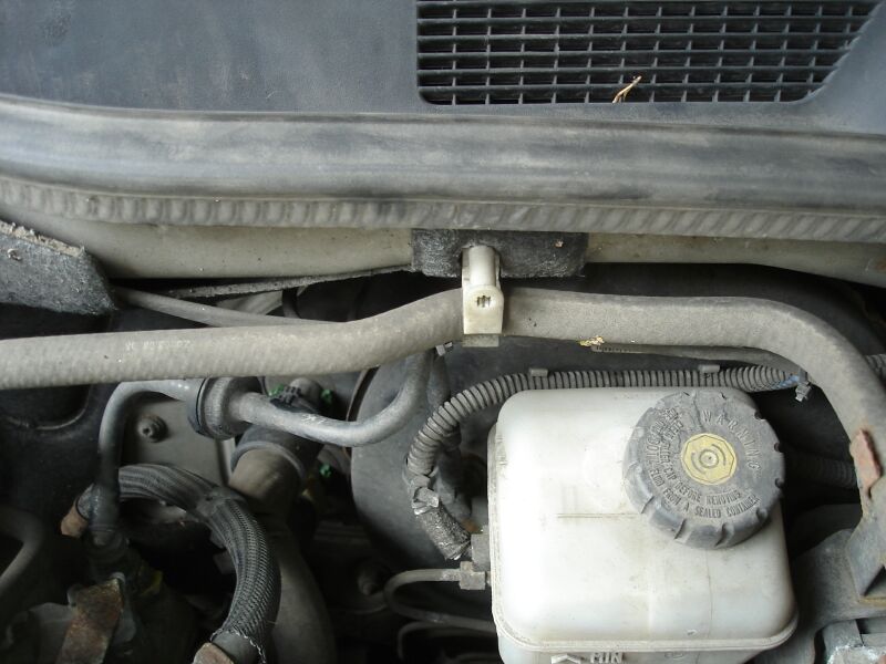

A ja dalej nie wiem czy mam X16XEL czy Z16XE? Numeru silnika nie mogę wypatrzeć bez kanału (chyba jest pod filtrem oleju) a jakaś przekładnia ślimakowa linki od przepustnicy nic mi nie mówi. Może wrzucę tu zdjęcie silnika z góry to będzie ktoś w stanie powiedzieć?
2000r to na 99% X16XEL, nr silnika jest na kołnierzu bloku silnika od strony skrzyni.

Masz X16XEL, poznać po obecności linki przepustnicy. Z16XE produkowano od 2001 roku (cyt. z Info-Techa), linki nie ma, bo przepustnica jest otwierana silniczkiem. Pozdr.
W karcie pojazdu nie mam wpisanego nr silnika, a car pass nie mam wogóle. A jak tą linkę od przepustnicy wypatrzeć?
Linka jest schowana pod rurą dolotową. Ale typ silnika poznasz po MAP sensorze. Na zdjęciu silnik X16XEL.
A to widok na Z16XE. Na lewo od kratki nie ma MAP sensora, takiego jak ma X16XEL. MAP sensor tu jest widoczny w lewym dolnym rogu, taka blaszka go dociska do korpusu silnika.
Pozdr.
> Pozdr.
I teraz wszystko jasne. Mam taki mapsensor czyli X16XEL. Wielkie dzięki.
