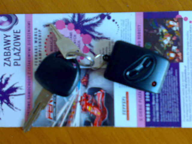

jak wygląda pilot? fotkę wrzuć, może to coś da, ale wątpię...

Moj pilot wyglada tak

Na załączonej fotce widać pilata nie ma na nim żadnej nazwy firmy. Auto zamyka i otwiera sie jednym przyciskiem. Nie ma również żadnych innych funckji jak np: odstraszanie (chyba). W aucie są dwa czujniki ruchu jakiś czujnik pod masą ale on napewno działa poprawnie ! Ciekawe jest to ze jak zamykam auto z pilota nie słychać żadnego sygnału tylko raz zapalają sie kierunki (zawsze tak było). Co do włączników drzwiowych to alarm podłączony jest do tych co zapalają światło wewnątrz auto więc chyba one też są OK.
