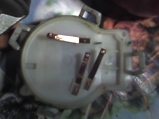

Witam, odpalam wycieraczki na I bieg a one chodzą jak na II tzn szybko, przełączam na bieg II jest nadal to samo. I w dodatku wycieraczki nie zatrzymują się u dołu szyby tylko wtedy kiedy pociągnę wajchę w celu wył wycieraczki (np zostają po środku szyby). Przekaźnik padł? Gdzie on się znajduje?? Przy silniku wycieraczek?? A może poczekać jeszcze bo ostatnio non stop leje i może coś zamokło??
w silniczku wycieraczki jest taka mała płytka z paroma elementami (kondensatorki rezystorki ... ) które odpowiadają za przerwe na pierwszym biegu ale wątpie żeby to padło są też takie 3 blaszki które pracują jako krańcówki myśle że to ich wina
3 blaszki
Tez na to stawiam. Pewnie sie ktoras przepalila.

po ostatnich ulewach mam to samo - i zacznę od "silniczka wycieraczek" - według schematu tam jest cały układ czasowy
Możesz mi jakoś pokazać gdzie ten układ jest?on jest wymienialny?
przy silniczku wycieraczki płytka drukowana o wymiarach (4x3) cm pod taka plastikową pokrywką, jak by Ci np odstęp na pierwszym biegu nie odpowiadał to możesz go zmienić wymieniając kondensator elektrolityczny (tylko jeden taki tam jest)

Powód awarii: Tak jak koledzy wspominali nawaliła jedna z tych trzech blaszek. Na końcu każdej z nich jest taka kuleczka która ślizga się po tarczy w jednej z blaszek kuleczka urwała się z kawałkiem blaszki. Na szrocie śpiewali za cały silniczek (nie mogłem kupić części) 100zł w sklepie 160-170zł. Postanowiłem że prszyszlifuje pilniczkiem końcówkę blaszki w delikatny szpic (wielkość kuleczki) Po czym zagoiłem ją ku górze żeby nie ślizgała się rantem tylko płaszczyzną no i poskładałem... I działa smirk.gif270635636-JUMP2.gif Pozdrowienia!!
masz może foto tej płytki które dokładnie elementy są odpowiedzialne za to jak często się włączają wycieraczki w trybie przerywanym?

Rozebrałem i sprawdziłem sterownik, znajdujący się przy silniczku. Wyczyściłem brudną maź z koła, i blaszek stykowych.
Nałożyłem świeżą wazelinę, i odgiąłem blaszki, by mocniej dociskały do tarczy.
Sprawdziłem napięcia na wtyczce, czy prąd dochodzi do sterownika. Po złożeniu wszystko działa, jak przed awarią.
Podejrzewam że sprawcą awarii był bród, gromadzący się w sterowniku i wytarte styki.
Z ciekawostek, silniczek jest 3 szczotkowy. Do silniczka dochodzą 3 przewody, po jednym do każdej szczotki.
